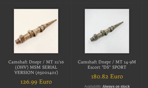

Ceux de refabrication récente ont l'air vraiment bien mais demandent plusieurs mois de délai.
https://oldtimergarage.eu/gb/camshaft/7 ... -1951.html
La MT 14 est un 1000cc si j'ai bonne mémoire je ne veux pas me lancer dans un truc incertain.
J'ai contacté un autre atelier de rectification d'arbre à cames j'attends le devis on peut sûrement améliorer celui de MT11.

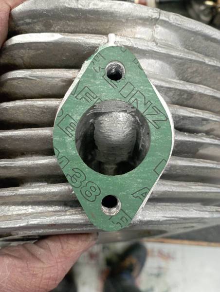

Je n'ai pas reçu l'arbre à cames et autres petites pièces en commande chez Oldtimer et aujourd'hui je suis allé tester et roder en douceur le moteur MT11(le moteur de secours que j'ai monté en attendant).
Jolie boucle par la Lozère, Ardèche et retour dans le Gard, un temps de curé bien agréable après ces 15 jours de déluge. Entre le MT10-36 et MT11 le comportement est vraiment différent le MT11 est tellement plus rond, plus souple et coupleux je n'imaginais pas qu'un arbre à cames puisse avoir une telle influence.
Ce moteur était neuf quand je l'ai acheté. Il est quasiment d'origine.

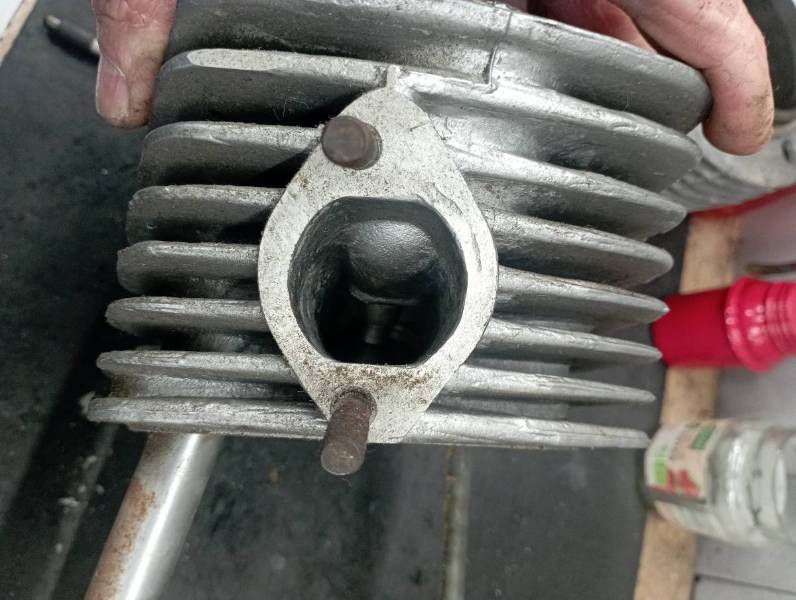

Démonté vérifié en détail, nettoyé, contrôlé, plusieurs petites retouches ici et là exemple les culbuteurs qui appuient à côté des soupapes, les soupapes qui portent à côté des sièges, le perçage des goujons de carbu complètement décentré, vis manquantes, crépine d'huile non fixée etc il valait mieux que ce moteur n'ait jamais été monté.
La seule modification que j'ai faite c'est de monter des pistons forgés ah oui je n'avais pas précisé les pistons d'origine étaient une côte trop forte ça coinçait dans les cylindres...
Lors du premier essai (sur celui ci la pompe a huile est d'origine) la pression d'huile au ralenti à chaud fleurtait avec le seuil d'allumage du voyant 1,3 bars et 5 bars en route, j'avais monté le petit carter d'huile pour vidanger après les premiers 50 km.
Après avoir vidangé j'avais remonté le grand carter et la différence est immédiate 4 bars au ralenti même à chaud et 5 bars en fonctionnement comme quoi c'est très efficace.
Demain je remonte le panier on va surement se faire une virée pour le WE du 11/11.
Dimitri s'est encore loupé
Rebouché au TIG chez le soudeur et repercé au bon endroit.

C'est la tolérance de percage 1 (1g +/- 0,1 de Vodka dans le sang)

Laurent tu es impressionnant !
Analyse, modification et réalisation avec une telle facilité : bravo.
