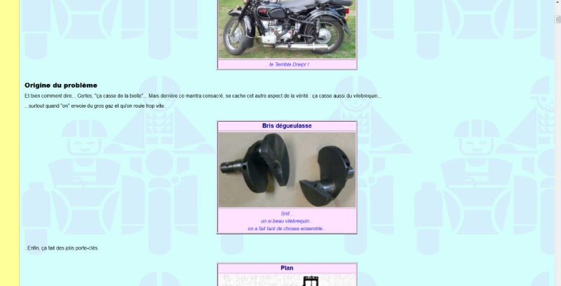

Bien sûr qu'une paille peut créer la casse, sur l'ancien site tu as cela :
http://dnepr.ural.free.fr/wiki/index.ph ... oteur_MT16

:mrgreen: Il semblerait que la casse des vilos est courante sur les flat russe ..... porté trop grande ? défaut d'allignement ? usinage des carters pour les roulement .... vas savoir ?...
C' est sur qu' un équilibrage ne peu pas faire de mal . Je ne suis pas sur qu'il y est un remède définitif à ce problème :evil:
