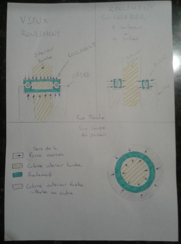

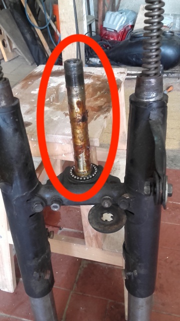

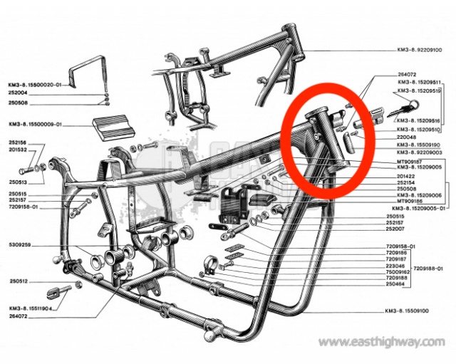

Bonsoir à tous, voilà j'ai pris le temps de mettre à plat mon idée car je voudrais que l'on m'explique quelques chose à propos des roulement à la tête de fourche....
Ce qui est entouré en rouge sur la première photo est le cadre sur le schéma
Ce qui est entouré en rouge sur la dernière photo est l'intérieur de fourche...
Donc voici ce dont j'ai besoin que l'on m'explique car oui je ne sais pas tout et cela me parait bête mais j'ai besoin de comprendre avant d'acheter sans comprendre....
L'ancien roulement fonctionne sur 2 rondelles avec des billes au milieu dont une rondelles repose sur le cadre, et l'autre sur sur la partie supérieure .... ce qui permet de pouvoir tourner le guidon sans problème...
Mais l'on m'a conseillé de le changer par ceux là :
http://www.ebay.fr/itm/like/23274480488 ... rmvSB=true
Mais comme vous pouvez le voir ce n'est pas exactement le même type de roulement, ils sont à aiguilles et les forces qui sont (pour moi) réparti différemment...
Donc si quelqu'un aurait déjà fait un remplacement des roulement de colonne par des nouveaux de ce type... avec des explications ça serait vraiment top. Car oui je peux les installer comme ça, sans comprendre mais bon, j'aimerai comprendre....
Et pour finir si j'installe ce type de roulement est comme certain roulement, a savoir que si je l'installe, mettons que j'ai besoin de re démonter la fourche, je devrais de nouveau remplacer les roulement car ils casseront ?
J'espère que j'aurai étais assez claire dans mon paragraphe lol.

Le roulement à rouleau présenté là, ne peut pas fonctionner comme il faut car les deux cages (intérieur et extérieur) reposent sur la même porté. Donc au serrage il sera bloqué.
Sur la proposition de roulement, il y en a un qui est conique et un cylindrique pour un certain modèle de moto, mais il existe aussi le montage avec 2 roulements coniques, a cause de la forme des cuvettes sur le cadre et colonne.
https://www.ebay.fr/itm/Roulement-De-Co ... 0005.m1851
Il faut voir lequel peut se monter sur ta machine car cela diffère selon le modèle que tu possèdes
