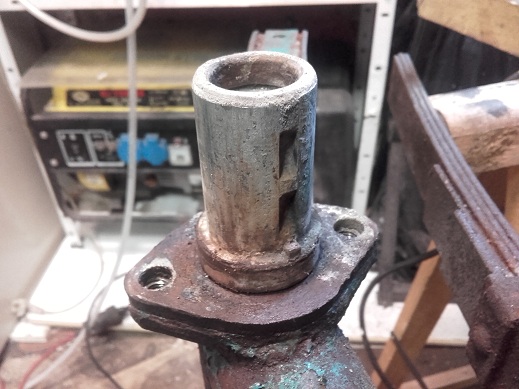

après le remontage de mon M63 j'attaque le démontage du châssis de l'attelage pour l'historique il a séjourné plusieurs années dehors en Lituanie
et la désaccouplement de la suspension pose problème il y du jeux mes rien ne bouge alors un Uraliste meccano déjà eu ce problème ou a une idée lumineuse je suis preneur.
voici la photo du problème.

La rouille fait des ravages et quelques fois plus solide qu'une soudure .
Dans ton cas : Chalumeau , marteau , burin , huile de coude !

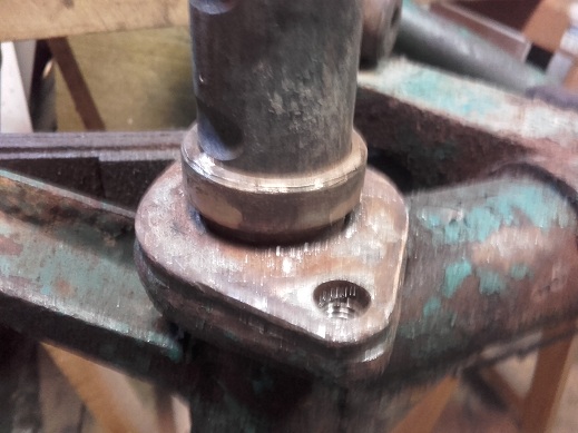

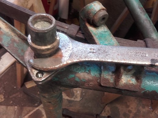

la bague en bronze qui est juste dessous est elle aussi collé donc réchauffage au décapeur
une fois levé la clé de 36 passe bien et encore marteau.
malheureusement dans la bataille j'ai cassé les deux ergots de la bague :cry:
bon ba me voila sur la bride et la le décapeur ne sert plus a rien même en tapant sur la tranche de la bride rein ne bouge. :?

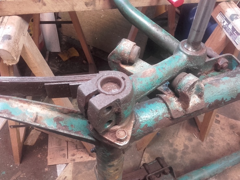

Bonsoir voici la suite des événements j'ai enfin réussi à extraire les diverses pièces de cette suspension à torsion tout d'abord très confiant j'ai fabriqué un outil pour forcer sur la bride. 8-)
outil qui par la suite se révélera complètement inefficaces, vu la force qu'il a fallu utiliser pour pouvoir extraire l'ensemble. :(
Et c'est parti pour la séance de chauffe. :twisted:
une fois la chauffe exercée pendant un bon quart d'heure pour que l'acier soit commence à prendre une belle couleur je me remets à frapper comme un sourd sur le burin avec mon gros marteau. Mais absolument rien ne bouge. :evil:
