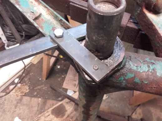

après le remontage de mon M63 j'attaque le démontage du châssis de l'attelage pour l'historique il a séjourné plusieurs années dehors en Lituanie
et la désaccouplement de la suspension pose problème il y du jeux mes rien ne bouge alors un Uraliste meccano déjà eu ce problème ou a une idée lumineuse je suis preneur.
voici la photo du problème.

Bonsoir voici la suite des événements j'ai enfin réussi à extraire les diverses pièces de cette suspension à torsion tout d'abord très confiant j'ai fabriqué un outil pour forcer sur la bride. 8-)
outil qui par la suite se révélera complètement inefficaces, vu la force qu'il a fallu utiliser pour pouvoir extraire l'ensemble. :(

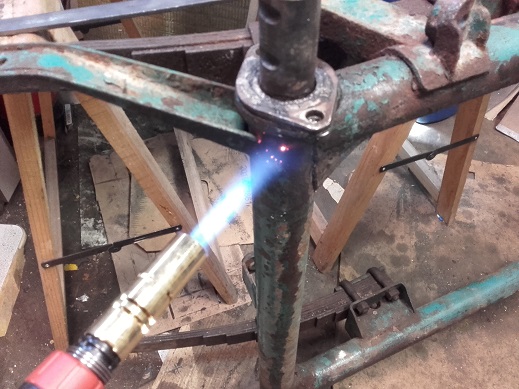

Et c'est parti pour la séance de chauffe. :twisted:
une fois la chauffe exercée pendant un bon quart d'heure pour que l'acier soit commence à prendre une belle couleur je me remets à frapper comme un sourd sur le burin avec mon gros marteau. Mais absolument rien ne bouge. :evil:
