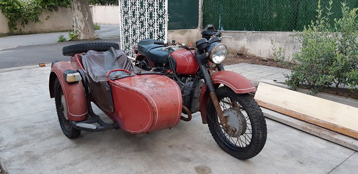

Salut à tous, ici je posterais quelques photos comme vous l'avez compris de la restauration que j'ai commencé!
Amis puriste, vous allez me détester, car oui bien que j'aimerai la restaurer toute d'origine, je ne le ferais pas.
J'ai l'intention de la modifier (tout en restant dans l'esprit), pour faire un voyage avec. Donc voici quelques photos, enfin si j'arrive a les poster.
Voici le jour de la réception

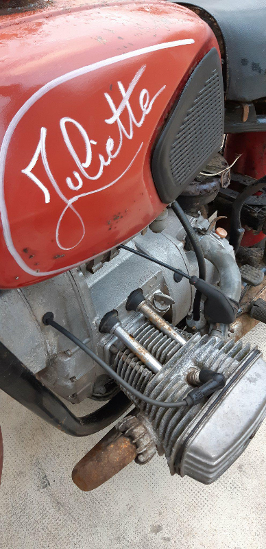

On la baptise !
Bon il est clair que l'état reste a désirer croire qu'elle a était laissé dans le fin fond d'un champ sous la pluie depuis un moment, avec des réparations à la mort moile noeud ou les clous remplacent les goupilles etc (enfin vous avez compris les styles de réparation qu'il y a).
Mesdames et messieurs j'ai donc commencé sa restauration, je commence donc par le plus "facile" donc le carnage, cadre etc enfin ce qui n'est pas mécanique pur.
Je commence donc la restauration du réservoir, j'ai commandé un kit de restauration d'intérieur de réservoir, pour l'élimination de la rouille, etc vernissage de l'intérieur, ensuite je passerai à l'extérieur... Les photos viendront par la suite
