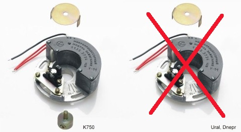

tout d'abord, il faut savoir que les allumage électronique ne se règlent PAS au PMH (point mort haut - piston au sommet de sa course) mais au APMH (avant point mort haut - à 6° de rotation du vilebrequin avant l'atteinte du PMH) - avec le LED rouge. Je parle ici des allumages suivants:
Capture d’écran 2018-05-19 à 10.39.54.png (148.77 Kio) Vu 25324 fois
Il existe aussi des allumages électonique de chez C5 ignition qui se règlent sur le PMH (ils sont plus chers mais plus facile à monter et régler. Ils n'existent qu'en 12v: http://www.c5ignitions.com/motorcycle-ignitions.html ... il existe aussi un vidéo sur youtube).

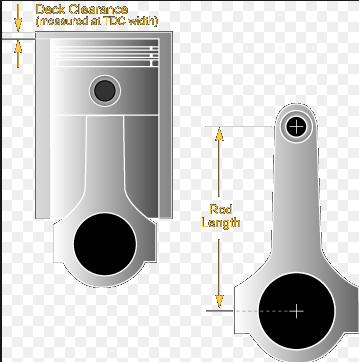

Quand le piston est au PMH il faut calculer le "deck clearance". C'est à dire l'espace entre le sommet du piston et le sommet du cylindre. Placez votre comparateur du la surface du cylindre et mettre le à 0. Ensuite mesurez à quelle "profondeur" le piston se trouve lorsqu'il est au point mort haut en déplacant votre comparateur pour que la pointe ne touche plus le plan de joint du cylindre mais le piston (normalement vous aurez une valeur négative).
Capture d’écran 2018-05-19 à 10.50.05.png (30.24 Kio) Vu 25324 fois

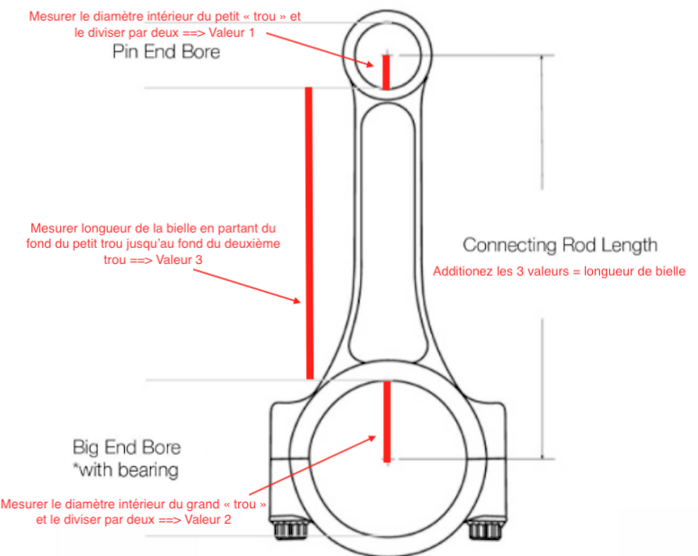

5. Entraxe de bielles des nos K750 = 150.5mm (Merci Flat Twin Bobber). Vous pouvez mesurer cette longueur de la manière suivante mais là, faut démonter le moteur:
Capture d’écran 2018-05-19 à 11.16.39.png (143.5 Kio) Vu 25324 fois

Pour l'entraxe de la bielle, j'ai calculé 114.5 + (21/2) + (50/5) = 150.5 mm.

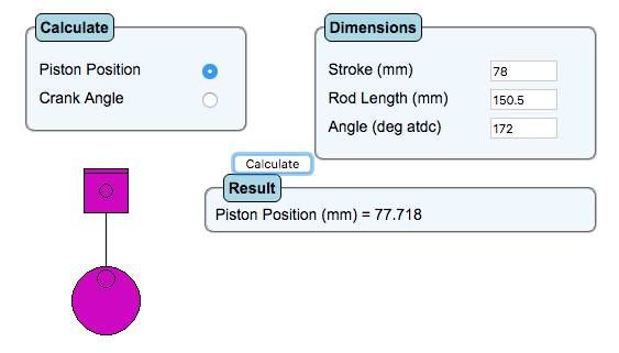

il y a deux diamètre de volant moteur sur ton graphique. L'un correspond-il au M72 et l'autre au K750 ? Est-ce spécifique à Dnepr ?
Sur le principe, le volant moteur étant directement fixé au Vilebrequin, seul l'angle du vilebrequin fait foi pour régler l'avance.
Le fait que la valeur de course du piston (1mm et 8mm) soit identique pour des angles différents du vilebrequin impliquerai que le vilebrequin entre les deux volant moteur (si c'est ce qui apparait sur ton graphique) soient légèrement différents (les bielles n'influençant pas la course, uniquement la hauteur du piston au PMH et PMB).
Pour un angle de 8° d'avance avant PMH, le calculateur donne les mesures suivante pour un résultat de 77.718mm (soit 78-77.718 = 0.282mm avant PMH).
Capture d’écran 2018-05-20 à 10.31.00.png (35.47 Kio) Vu 25262 fois
