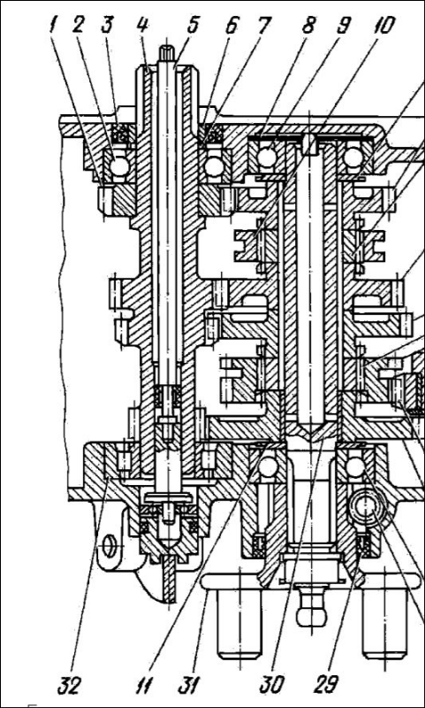

Je voudrais juste vous parler de ma boite d’origine 650 oural de 1996, qui totalise aujourd’hui 81 000 km.
Je le dis toujours à qui veut m’entendre, « ne modifier pas du matériel Russe sans surveiller les conséquences , les ingénieurs Russes ont certainement réfléchi avant vous. » Dans mes débuts, j’ai certainement changé les roulements de la boite sans trop de précaution sur les types de roulement.
Et plus particulièrement les n° 2 et 32 du dessin en coupe
Le roulement avant de l’arbre primaire n’a rien de spécifique, roulement à billes à une seule rangée, par contre à l’arrière c’est un roulement à rouleaux avec la cage bloquée dans la bague intérieure, il aurait comme préfixe la référence NF, que j’ai remplacé par un NU 204 ECP dont la cage était sur la bague ext., qu’à cela ne tienne c’est un roulements à rouleaux.
Erreur le roulement NU n’a pas d’épaulement sur la bague intérieure, il fallait prendre un NJ, pourquoi c’est arrivé ainsi ….c’était il y a 15 ou 20 ans.
Puis il y a quelques années, je me suis rendu compte que le roulement avant n’était plus serré dans son logement, et l’arbre primaire se baladait d’avant en arrière en libérant le joint spi n°3
Remède : quelques coups de pointeau pour le bloquer à sa place, efficace mais pour un certain temps.
Autre remède : ajuster une bague entretoise entre le dernier pignon de l’arbre et la bague int. du roulement à rouleau, et cette bague venait buter sur le fond du couvercle de la boite, proche de la butée d’embrayage.

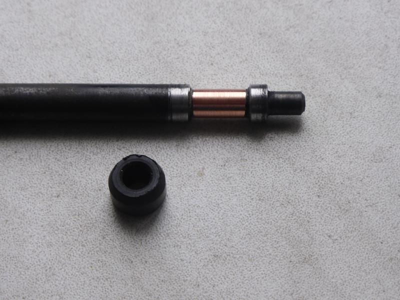

Si l’huile se trouvait entre les disques ça voulait bien dire que l’huile sortait de la tige de poussée de l’embrayage, dépose de la tige et de son joint, relativement neuf et en bonne santé.
Par contre j’ai noté un certain jeu entre ce joint et la tige, tige de diamètre 5 pour un joint qui en fait 5,8, l’ajustement dans l’arbre primaire me paraissait correct.
Je recharge la tige à l’aide d’un tube cuivre soudé à l’étain, et réusiné à 5,8 Nouvel essai sur route, au bout de 100 km un filet d’huile sous l’embrayage.
Redépose de l’ensemble pour renettoyer les disques, j’ai dû faire cette manip 3 ou 4 fois après chaque essais.
Je vous dis pas le casse-tête, car j’étais bien convaincu que l’huile sortait de la tige, et cette tige était suffisamment bien ajustée pour ne pas laisser passer l’huile, preuve à l’appui, en retirant la tige il y avait un effet ventouse, à tel point que si je lâchais la tige elle repartait d’où elle venait, par contre l’avant de la tige était bien huilé.
J’en étais même venu à me dire que l’arbre primaire était poreux ou piqué par les vers, bref qu’il laissait passer l’huile.

Car j’ai enfin compris, ou du moins je le crois.
A chaque débrayage je comprimais l’huile entre la butée d’embrayage et ce maudit joint, et normalement cette huile repart d’où elle vient, sauf que dans mon cas elle ne peut pas repasser aussi rapidement dans les quelques dixièmes que je lui ai laissé entre le couvercle de la boite et la bague int. du roulement.
Et il est plus facile pour l’huile de forcer le joint de la tige, même bien ajusté, que d’essayer de passer par le roulement.
