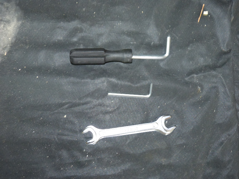

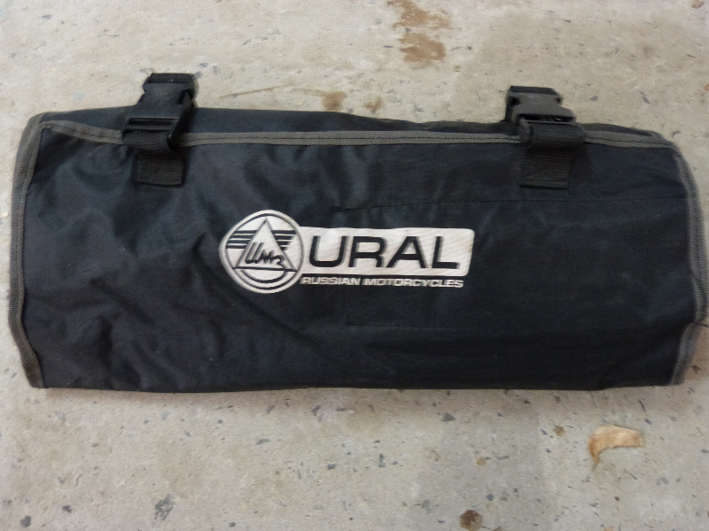

Voici les outils nécessaire ! ni plus ni moins.

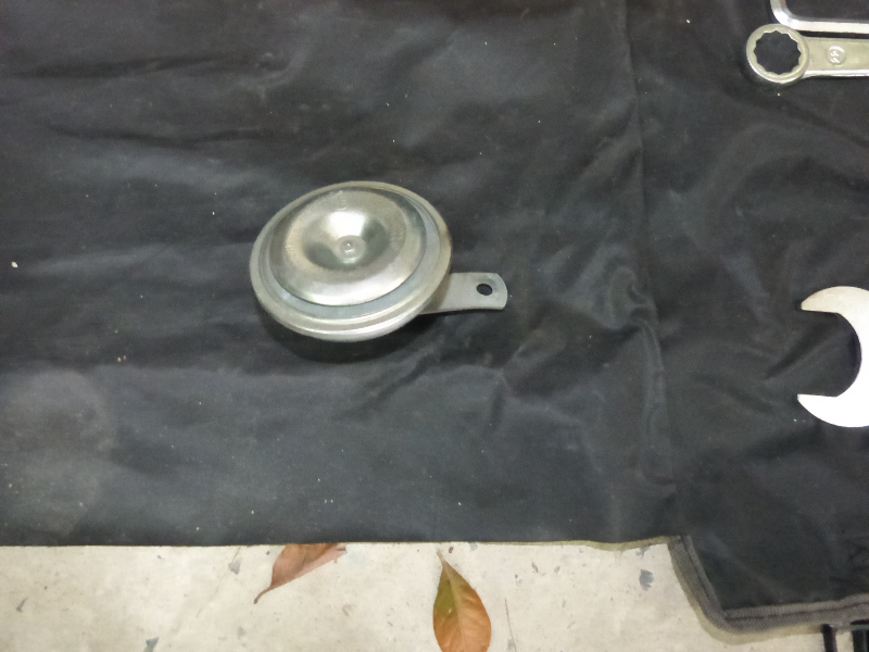

Démontage du klaxon

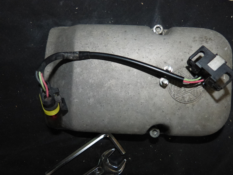

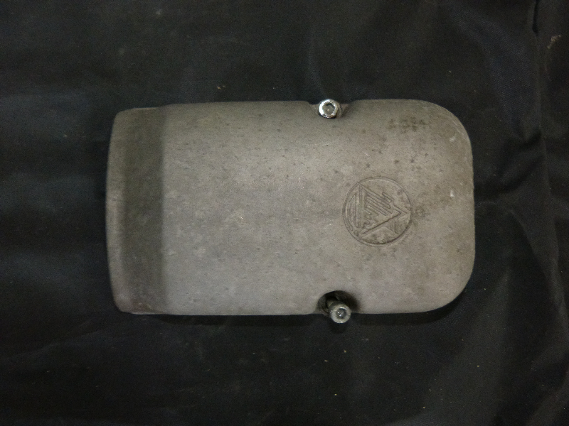

Démontage du carter d'allumage

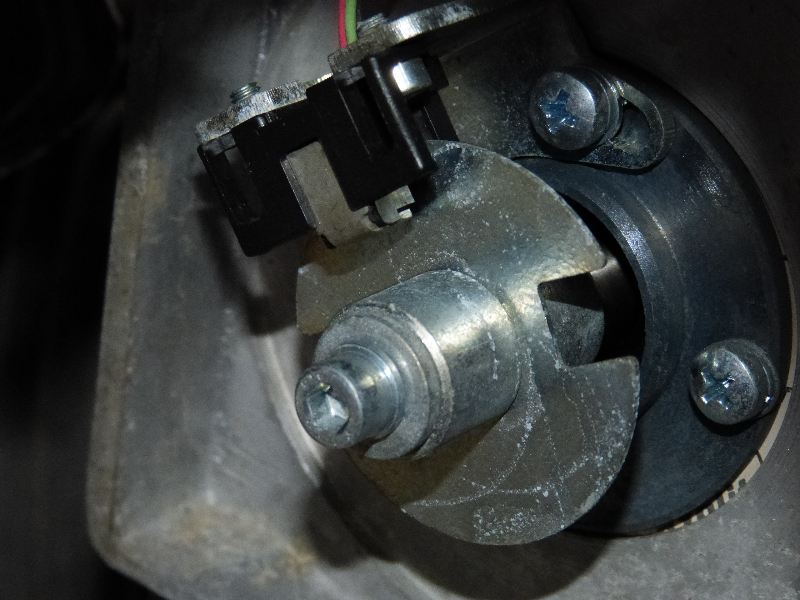

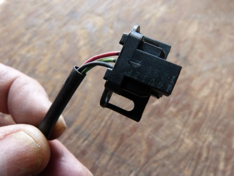

Et voici la bête ! :D
Démontage du capteur sans toucher à son support pour éviter de décaler l'allumage.

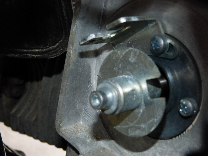

Le remontage se fait évidemment dans le sens inverse du démontage et la belle démarre ensuite comme si rien ne c'était passé ! :D
Ne pas oublier tout de même une torche électrique dans votre équipement. 8-)
