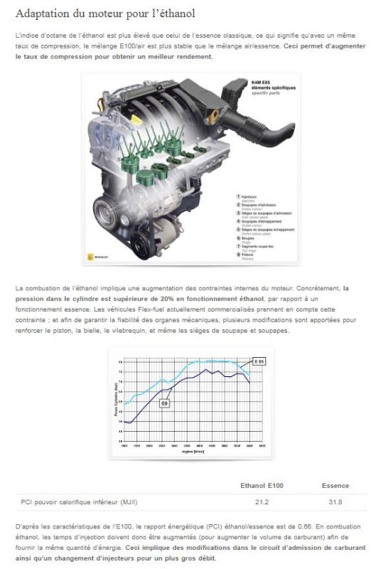

figue a écrit ::D Sur les moteur injection l' ajout du boitier sert à ogmanter le temps d'ouverture des injecteur pour compenser le plus faible tau d' octane ...... donc carburant moins cher serte mais consomation plus importante !!!! :mrgreen: SI NON ILNRESTE LA MARCHE A PIEDS OU LE VELO :twisted:
que nini, il faut revoir ta copie ;) ;)

Qui a parler de taux compression?On parle de taux d'octane!!
C'est le rapport énergétique qui est déferrent. ;)
