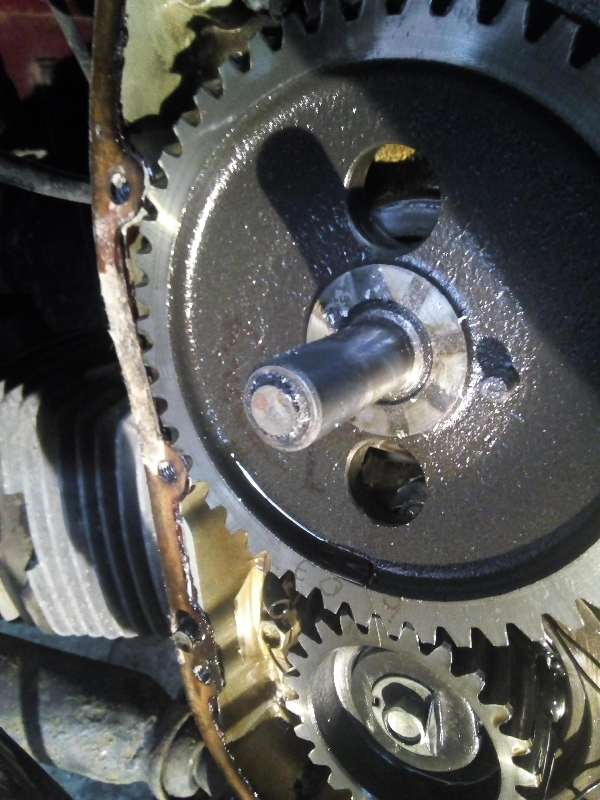

le bout de mon arbre a came qui tient l'aimant de l'allumage à cassé :(
j'ai démonté le cache aujourd'hui et la distribution mais je n'ai pas réussi à sortir l'arbre a came, comment fait on ?
j'ai cru voire en fouillant qu'il faudrait que j'enleve le pignon d'entraînement de la pompe à huile ???
et doit on aussi démonter les poussoir de culbuteur ?

la on voit bien l'axe de cassé

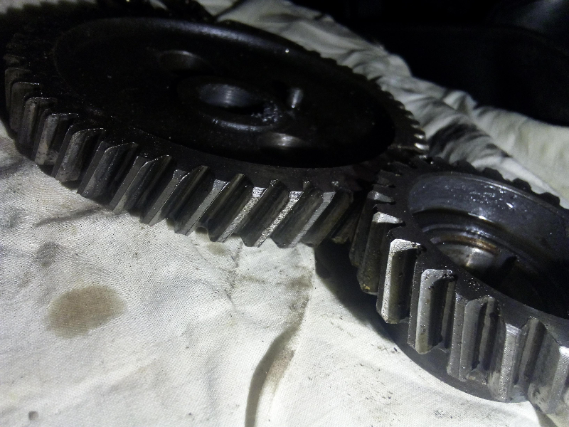

j'ai 60 000 km avec mon ural de 2006
et voila l'état de la distribution, elle m'a l'aire encore bonne

Oui, il faut tomber le pignon ď'entraînement de la pompe à huile.
Agade là:
http://forum.dnepr-ural.fr/viewtopic.ph ... &start=440

merci et j'avais vue ton poste :D
mais c'est pas nécessaire d'enlever les poussoir ? j'ai cru voire ça dans ton sujet
le pignon suffit ?

En effet les poussoirs risques de te gêner. Si tu met des BTR il faut juste vérifier que le diamètre et que le pas soit le même.

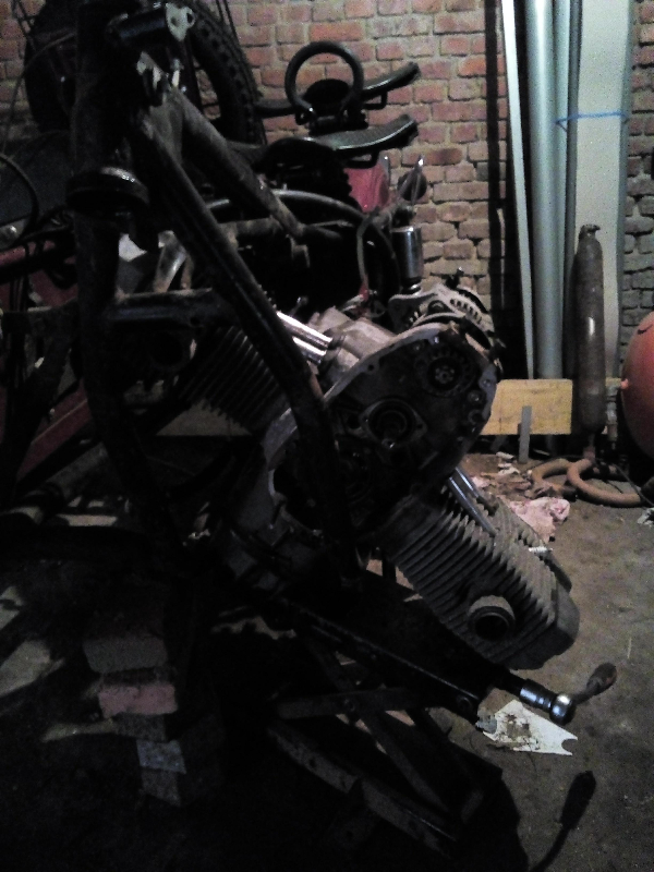

bon j'arrive pas a sortir l'arbre donc hier j'ai sortie le moteur du cadre :D
j'vais en profiter pour vérifier la boite et l'embrayage car a 60 000 km ca vaut peut etre le coup avant une casse et elle consomme un peu d'huile par ses joints spi

J' commence à enlever tout s'qui a autour, ca va assez vite et les vis parte bien
j'ai attaché le lever d'embrayage par peur de le tordre sur le cadre en sortant le moteur
j'ai commencé par l'incliner et seul il est bien lourd a sortir et y a fallu bien le soulever pour passer le carter grand capacité
