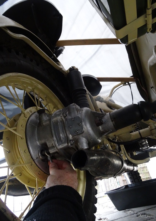

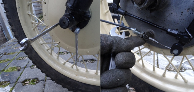

Bonsoir,
Je viens de recevoir mes mâchoires de freins av et ar, comment dois-je les régler "avez vous un lien" ou me donner le process pour un
règlage sur plaquette neuve.
Bonne soirée
Re: règlage mâchoire de frein
Posté : mar. 13 mars 2018 21:11
Il y'a tout dans les docs techniques dispo sur le site ;)
Mais sinon la méthode est toujours la même. Tu régles pour que ca léche, tu redesseres un peu. Tu roules. Tu regardes que ca freine (un peu
) et que ca ne crame pas. Tu laisses refroidir et tu refais une deuxiéme fois.
A l'arriére c'est un cone à visser (écarte les mâchoires) ou dévisser (raméne les mâchoires):

A l'avant, une butée de câble:
Frein avant 02.jpg (353.64 Kio) Vu 2883 fois
