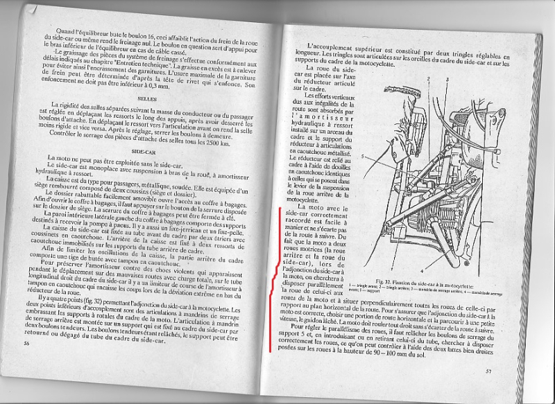

le mode d'emploi de mon MT 80 (DNEPR 16) je crois ,
il demande un parallélisme (pincement) des roues moto et panier de O°
un carrossage nul de O°
une précession correspondant a l'axe de roue et axe de sortie de l'arbre pont
machine a transmission permanente 2 roues motrice avec différentiel
j'ai bon ou il y a des corrections a faire sue le bouquin
merci

ben, je l'avais lu et relu , mais c'est pas ce qui est marquer dans le bouquin.

Re: carrossage, précession , pincement
Posté : dim. 4 mars 2018 08:25
par Yapalfeu
hello
j'suis p'êtres lourd mais c'est écrit
mais merci quand même
Posté : dim. 4 mars 2018 09:31
Yapalfeu a écrit :hello
il semble que tu ai un gros soucis de lecture et d'interpretation
règle le zéro et malheureusement pour toi tu vas en subir les consequeances.

Posté : lun. 5 mars 2018 15:29
Voila ! Le rêve ou la réalité !
Certe c'est écris , mais j'ai jamais réussi à respecter ces cotes , d'ou réglages avec essais multiples , une journée pis cela tire plus ni a D ,ni gauche .
Par contre au passage des 25km/h cela secoue le guidon ,mais je m'y habitue car apres plus rien !
Voir peut etre l’état des jantes car origine UA d'époque !
Mais m'en fout , je roule .
