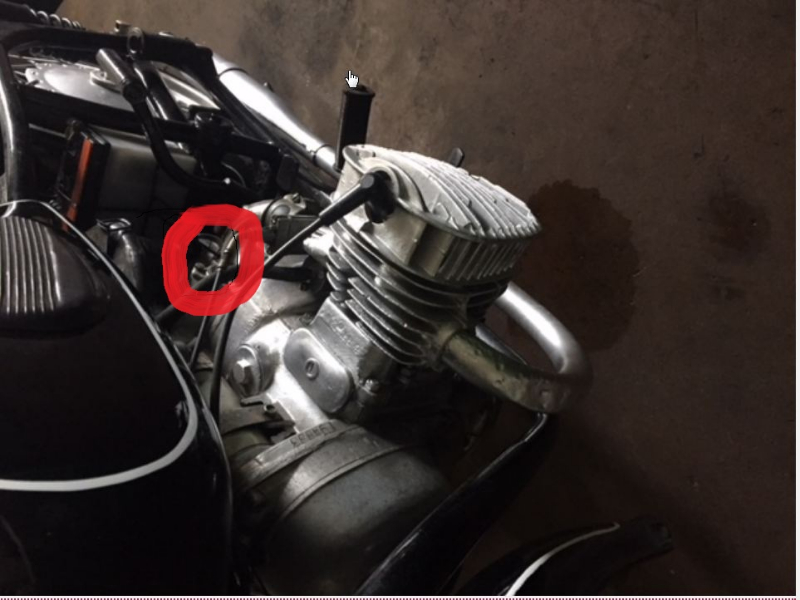

lionelvar a écrit :C
Pour le starter j'ai au niveau du collecteur d'échappement un levier Mais je l'ai actionné et j'ai pas l'impression qu'il se passe quelque chose d'ailleurs il n'y a pas d'ouverture pour apporter plus d'air . (comment doit il quand il est fermé et quand il est ouvert).
Ok pour l'allumage je ne touche à rien puisqu'elle démarre nickel.
le levier se trouve entre la boite de vitesse et le filtre a air. c'est pour cela que je t'ai demandé d'enlever ton filtre et de l'actionner.
Comme cela tu verra quand il ferme l'arrivée d'air ( starter) ou quand il est ouvert conduite a chaud.
pour ma part, je ne m'en sert jamais, je noie mes carbus par titillement et s'est suffisant pour demarrer même par grand froid.
