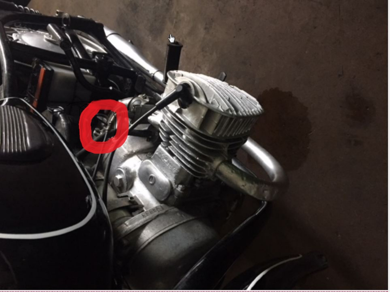

Pour le starter j'ai au niveau du collecteur d'échappement un levier Mais je l'ai actionné et j'ai pas l'impression qu'il se passe quelque chose d'ailleurs il n'y a pas d'ouverture pour apporter plus d'air . (comment doit il quand il est fermé et quand il est ouvert).

le levier se trouve entre la boite de vitesse et le filtre a air. c'est pour cela que je t'ai demandé d'enlever ton filtre et de l'actionner.
Comme cela tu verra quand il ferme l'arrivée d'air ( starter) ou quand il est ouvert conduite a chaud.
pour ma part, je ne m'en sert jamais, je noie mes carbus par titillement et s'est suffisant pour demarrer même par grand froid.

Pour le starter,
la tirette vers le BAS le conduit est ouvert donc pour la conduite à Chaud
La tirette vers le haut conduit fermé donc démarrage à froid.
