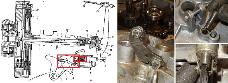

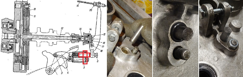

Posté : sam. 24 févr. 2018 18:22
Ta boite est semi-automatique.
Voici le systeme
Halbautomatische Steuerung 01.jpg (243.71 Kio) Vu 4797 fois
Halbautomatische Steuerung 02.jpg (212.72 Kio) Vu 4797 fois
Si tu veux allez plus loin agade là:
http://forum.dnepr-ural.fr/viewtopic.ph ... &start=230
