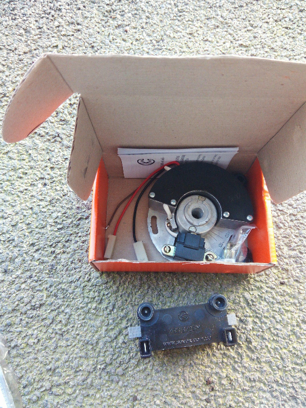

j'ai acheté un allumage comme ca :
problème, mon arbre a came ne peut pas se mettre dessus car il n'est pas fileté au mileu, trop long et la piece ronde du mileu de l'allumage ne rentre pas dedans.

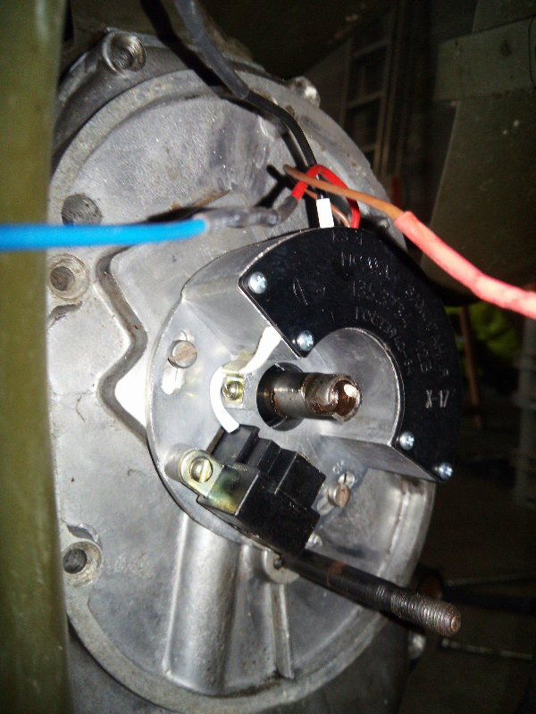

1 As tu bien bouché le troisième trou de fixation a l’arrière de ton nouveau allumage pour que l'huile moteur ne coule pas?
2 Sur les allumages avec le capteur a fourchette, il faut rajouter cette pièce.
https://www.ebay.fr/itm/Adapter-Elektro ... 2269464244
J'avais pu monter cet allumage car mon AAC était modifier, est tu bien sur que cet allumage soit prévu pour la série K750 (lateral)
http://forum.dnepr-ural.fr/viewtopic.php?p=3418#p3418

Je suis quant même allé un peu vite car j'ai oublier de te dire qu'il faudra percer ta cloche, tu peut le faire en point bas pour éviter que les copeaux d'alu rentre dans ton embrayage. Il faudra après mesurer les PMH avec un comparateur pour être précis.
