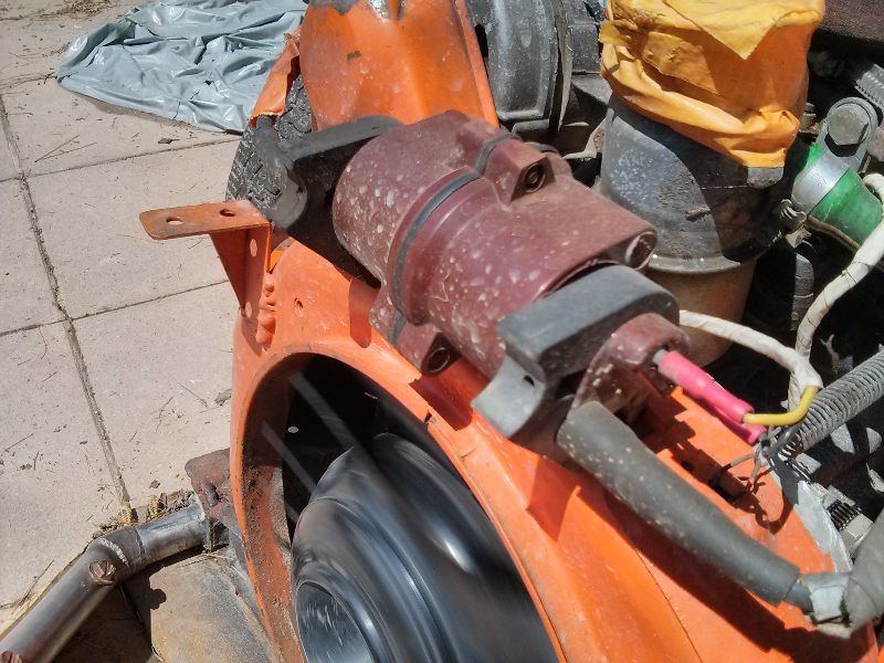

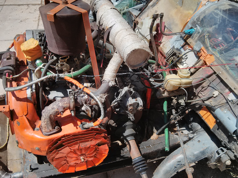

Pour le visa, tu peux très bien le monter avec un allumage électronique de 2ch.
ce qui a été fait sur ma babouche.
[img]
[/img]
Mais j'ai aussi une visa avec un allumage trois fils et, c'est beaucoup plus fiable que les allumages de 2cv.

Attention au montage moteur 2 cv , car le refroidissement est léger , manque un peu des ailettes sur les cylindres origines .
Y monter un radiateur d'huile annexe avec ventilateur Electrique !
OU
y greffé des ailettes comme sur tes caches culbuteurs :lol:
Autrement l’embiellage en prends un coup .

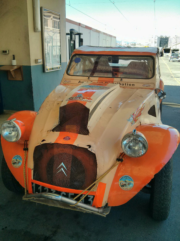

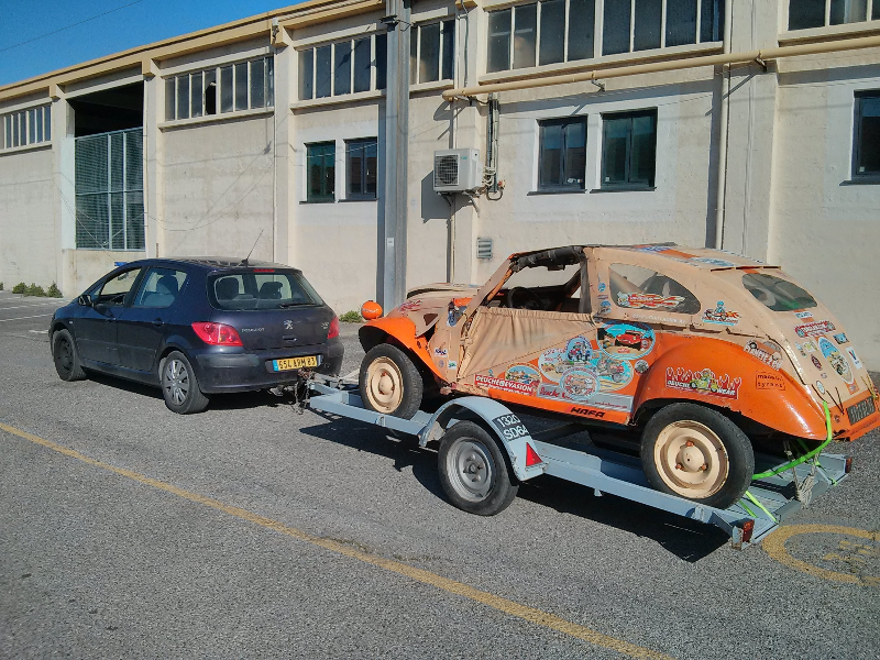

Il s'agit de ma babouche, une deuch qui a gagné 4 fois en cinq participation au rallye de Tunisie.
La vlà en vue complete
