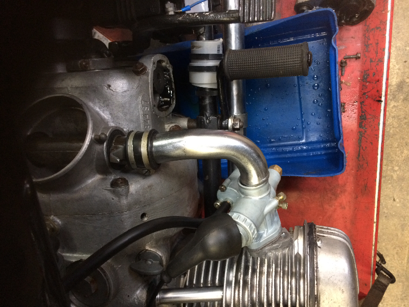

J’ai remplacé les carbus d’origine par du neuf (un shouille plus longs) et mes conduits d’origine en piteux etat ne se montent plus. Peut etre faut il en refaire sur le genou , auriez vous des conseils a me donner ?
Merci d’avance
A suite qq photos du montage avec les nouveaux carbus et le conduit d’origine qui ne se monte plus...

En attendant d'avoir le bon matos
tu peut te depanner avec du tuyau pour aspirateur et aussi des coudes et flexibles qui servent dans le sanitaire
en 32 ou 40 mm sous reserve que se soit le diametre que tu as besoin et si du PVC sanitaire plus petit,un decapeur thermique et tu le mets au diametre necessaire

Un peu comme ça
mais si tu veux du chromé....

tout a fait Guy
et c'est pas par hasard si je parle de ça car je me suis inspiré de ta solution sur la mienne
ça fait dix ans que ça fonctionne de cette façon
juste un ponçage pour mater et un coup de peinture noire

Il te suffit simplement de poser un manchon en caoutchouc supplémentaire cote carbu et de couper un ou deux centimètres sur la longueur le tuyau.Emmanuel85 a écrit :Bonjour
Je recherche pour mon oural m61 2 conduits d’admission chromes (etre filtre a air et carbus)
Emmanuel85
La bonne bidouille que nous montre Guy et JP est super surtout que maintenant il existe des peintures chrome de bon niveau.

Avant de peindre, ne pas oublier de poncer le tampon de la marque et le "PVC 40"
