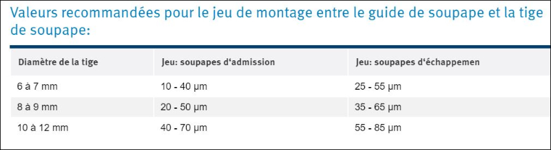

Est ce qu'un chef mécanicien connaîtrait le jeu de fonctionnement entre le guide et la soupape pour un modèle 2005 :?:

Merci le Guy, ta réponse est plus rapide que nos Oural :lol:
Je vais faire une moyenne de tous ces microns et gazzzzz
