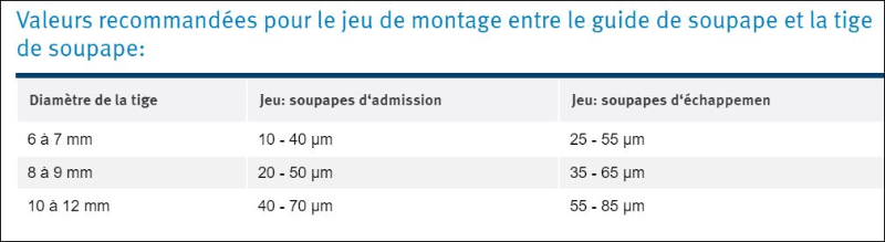

En route pour l'AG 2017 mon Oural 750 de 2005 s' est mis à faire un bruit de mitraillette. Bizarre je n'ai pas la version militaire.
Il s'agissait en faite de la rencontre d'une soupape et d'un piston.
Pour tout remettre en état j'achète des soupapes neuves. En ce qui concerne les guides de soupapes la concession Oural me répond que ça n'existe pas et qu'il faut remplacer la culasse :oops:
Donc direction l'atelier de mécanique pour fabriquer des guides :mrgreen:
Est ce qu'un chef mécanicien connaîtrait le jeu de fonctionnement entre le guide et la soupape pour un modèle 2005 :?:

Merci le Guy, ta réponse est plus rapide que nos Oural :lol:
Je vais faire une moyenne de tous ces microns et gazzzzz
