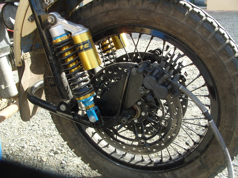

voila ce que l'on peut faire en soudant une piece metal de 10mm, recevant l'etrier ,j'avais eu ça chez ural zentrale il ne font plus :(
y'a ce lien mais je ne sais pas ce que ça vaut et reste à fabriquer la piece metal pour fourche type earless
http://sidecarpro.com/Brakes_suspension ... e_kit.html
ATTENTION : :!: TRAVAUX DE SOUDURE SUR ORGANE DE SECURITÉ A EXECUTER PAR UN PROFESSIONNEL COMPETENT
voir ici :
http://www.est-motorcycles.fr/forum/vie ... 21#p144750
il y a aussi une autre solution: une roue de Honda goldwing des années 80.90 en remplacement de la roue avant complete,en plus elle est prete a recevoir deux disques :!: mon gendre l'avait fait sur son Ural fourche à balancier et cela fonctionnait parfaitement 8-)

Re: frein a disque
Posté : lun. 26 févr. 2018 13:00
Ca c'est du costaud et surtout du travail bien pensé et bien réalisé. Bravo. ;)
Re: frein a disque
Posté : mar. 6 mars 2018 07:41
IL y a des cerveaux a l'Amicale , mais ceci fait partie d'une transformation notable avec modification système de freinage alors gaffe en cas d'accident !
Tous responsables sur ce site ! :D :) ;)
Le restant sans commentaire !
