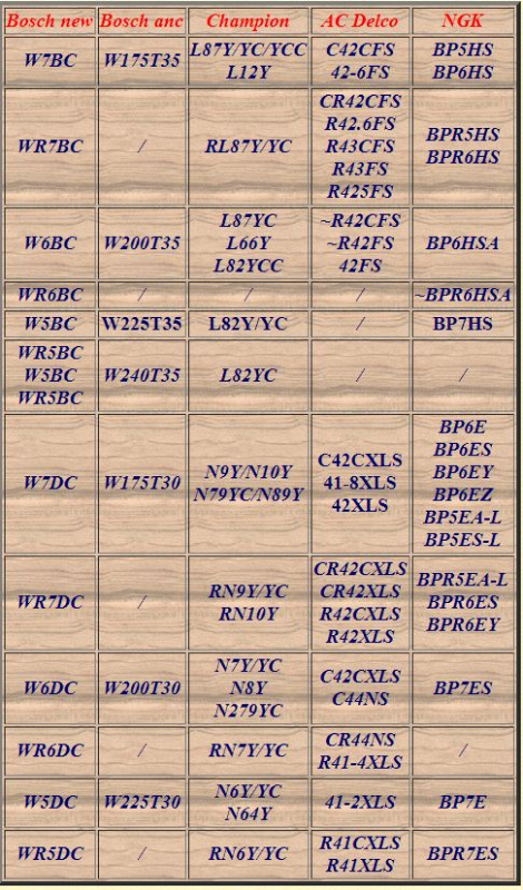

Je suis assez fidèle aux Bosch aussi.
Quelle est donc l'équivalence des bougies chez eux?

:shock:
Et en bon Français (sans lien), comment s'appelle-t-elle la bougie Bosch? :lol:
Ca a l'air d'être des W6BC ou W7BC. J'ai ça sur mon ambulance. Chouette, je vais pouvoir acheter en gros! :mrgreen:

Et ben voilà.
Ce sont bien des W7BC.
Merci.

Merci JP
2017-12-19 08_42_46-Les bougies, équivalences !.jpg (478.45 Kio) Vu 4914 fois
Remarques :
Le suffixe "C" dans les références Bosch et Champion désigne les bougies à électrode cuivre, qui ont un champ d'application plus large que les bougies ordinaires.
La lettre "R" dans les références Bosch et NGK, désigne les bougies à résistance antiparasites intégrée.
