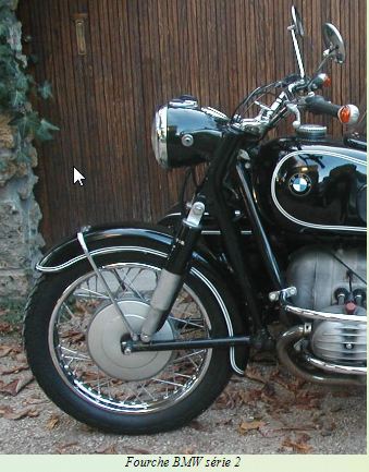

Fourche type « Earles » :
La fourche Earles (du nom de son inventeur) ou dite « à balancier » (bras oscillant poussé) a été rendu célèbre par la BMW série 2 qui était prévue d’origine pour le side-car, sa fourche possède un réglage de chasse pour le solo et un pour le side-car.
