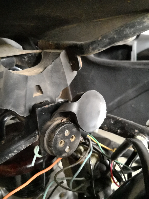

J ai enfin pu me mettre aux vérifications sur la moto... Dans l'ordre, faisceau électrique, freins et les vidanges...
Hormis une centrale cligno hs (un pont était fait fans le phare), un fil coupé et une ampoule hs, j ai trouvé ceci sous la selle avant avec des fils bleu et noir non raccordés...on dirait une prise! Quelqu'un aurait une idée ?
