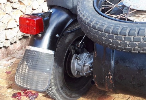

Posté : dim. 10 déc. 2017 17:25
Montage vu en Allemagne
Roue 2cv 02.jpg (83.4 Kio) Vu 5338 fois
Ce n'est certes pas le differentiel mais dans ce cas cela n'a pas trop d'importance vu que l'interface est la même.

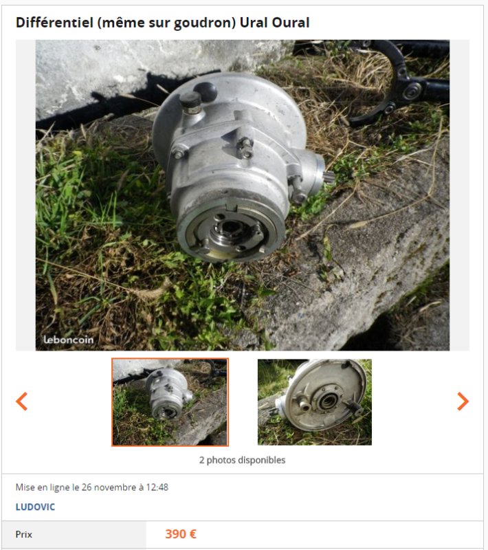

Posté : dim. 10 déc. 2017 21:14
https://www.leboncoin.fr/equipement_mot ... tm?ca=17_s
2017-12-11 08_44_51-Différentiel (même sur goudron) Ural Oural Equipement Moto Gironde - leboncoin.f.png
2017-12-11 08_44_51-Différentiel (même sur goudron) Ural Oural Equipement Moto Gironde - leboncoin.f.png (698.03 Kio) Vu 5305 fois
Différentiel permanent (2 roues motrices permanentes) d'Ural de 1995 en bon état. Jeu normal entre axe entrée et sortie. Joint côté entrainement roue neuf. Cannelures bon état.
Re: pont a différentiel pour oural actuelle
Posté : lun. 11 déc. 2017 07:40
Il a écrit différentiel permanent au lieu de pont permanent.
Seul les Dniepr on un différentiel et Ural ont un pont avec crabotage.
Posté : lun. 11 déc. 2017 07:47
C'est pas claire cette histoire.
Passe ton chemin, Michel, ou vas voir sur place si c'est un différentiel ou crabotage (certains ne font pas la différence)
Posté : lun. 11 déc. 2017 11:22
Bien entretenu, il n'y a plus besoin de les pousser (ou presque). Cette été j'ai fait pas loin de 600km avec ma K750 et aucune panne.
Dans le cas de l'ural le pont est un pont a crabotage sans différentiel, c'est a dire que l'on peut sélectionner une ou deux roues motrices.
Si l'on choisit deux roues motrices, les deux roues (arrière et panier) tourneront a la même vitesse ce qui est très utile quant on ce bloque dans la neige mais deviens très compliqué pour tourner ou manœuvrer sur un sol qui adhere.
Impossible de le garder en permanence ou de compter sur cette option pour faciliter la conduite.
Posté : lun. 11 déc. 2017 11:46
Mais quand on voit l'annonce, on a l’impression qu'il sait de quoi il cause
Ca ne serait pas si loin, j'aurais été voir
Posté : lun. 11 déc. 2017 13:45
C'est vrai que c'est étrange, peut-être une fabrication maison?
J'ai essayer de le joindre pour en avoir le cœur net mais je suis tombé sur le répondeur.
A voir.
