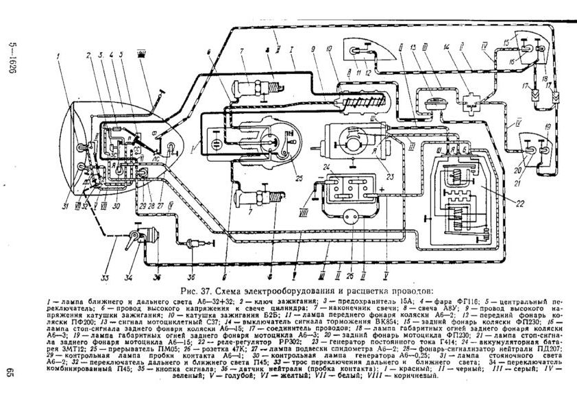

Pour tester ta dynamo il faut mettre 6V sur W en faisant tourner le pignon de ta dynamo. Tu devrai avoir sur R une tension qui monte selon la vitesse exercé sur le pignon ( attention elle peut monter assez haut ).
http://cvkustoms.com/PDF/Dnepr_Schematics.pdf
http://cvkustoms.com/PDF/Ural_and_Dnepr ... I_G-11.pdf
Si possible pose tes question sur ta page de présentation car c'est plus facile a suivre.

Merci pour la doc, j'avais récupéré la bonne pour la G414. La première cosse de la bobine d'excitation est bien sur le w et la seconde cosse est sur la borne R (comme la plupart des schémas récupérés).

Dès que tu démarres ton moteur, ton rotor tourne entraînant ces bobines (bobina del inducito) devant l'aimant ou pour être plus précis l’électroaimant (bobina inductora). Pour que les bobines de ton rotor puissent ce charger un courant, il faut qu'elles soient en mouvement et que ton électroaimant soit en route (qu'il aimante), il faut donc l'alimenter en 6v pendant la rotation.
Dynamo standart
Dynamo dniepr
Rotor
Bobine de l'électroaimant
Le boitier de régulation sert entre autre a regarder le niveau de la batterie et a commander ton électroaimant.
Bien penser a relier la carcasse de la dynamo et du regulateur a la masse pour les tests.
Essaye de brancher la dynamo avec ton boitier de regulation et d'essayer de faire tourner.
