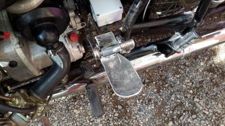

J'ai tellement kicker lors du réglage de l'allumage que j'en ai choppé une torsion des lombaires :|
Je me suis fabriquer une platine qui amoindrie l'effort et facilite grandement le démarrage avec la force appliqué sur toute la surface du pied.

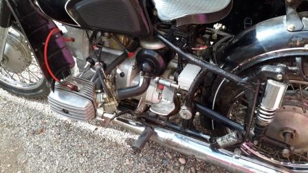

Les photos de mon assistance au kick :
Personne n'a une idée pour mes remontées d'huile ? Cela ne va pas m'encrasser le carbu ?
