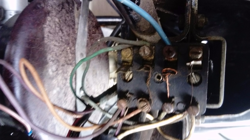

Bien le porte fusibles , effectivement il y a un peux de boulot :lol:

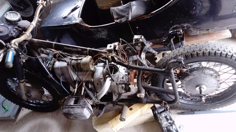

:o ta nouvelle fiançée a besoin de se mettre à poils ... toilette complète avant le nouveau maquillage !

Combien vaut un engin dans cette état comme cela de nos jours ?
Avec documents bien entendu .
Merci d'éclairer ma lanterne .
Bon courage avec ta fiancée :oops:

Elle est belle cette MT10 elle me rappelle une vielle connaissance.
Tu ne trouveras pas pièces dans les bourses. tu en trouveras sur LBC et les sites spécialisés. Les prix des pièces sont aléatoire selon les sites et les frais de port aussi. Je commande souvent chez Oldtimer et je trouve les frais de port correct.
Je te met la liste des sites pour les pièces et les revues techniques.
http://forum.dnepr-ural.fr/viewtopic.php?p=9920#p9920
http://forum.dnepr-ural.fr/viewtopic.php?p=9942#p9942

La culasse doit sortir !
Essaye en tapotant avec un maillet de chaque coté , certainement collé par l’huile brûlée ou bloqué par les rondelles plates du dessus juste sous les écrous de 12 ou 13 il me semble .
La rondelle sert d'entretoise entre la queue de soupape et le culbuteur c'est un montage origine .
