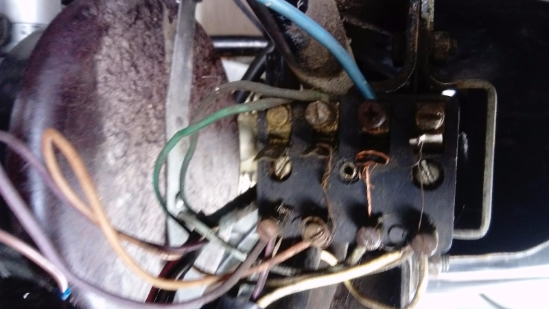

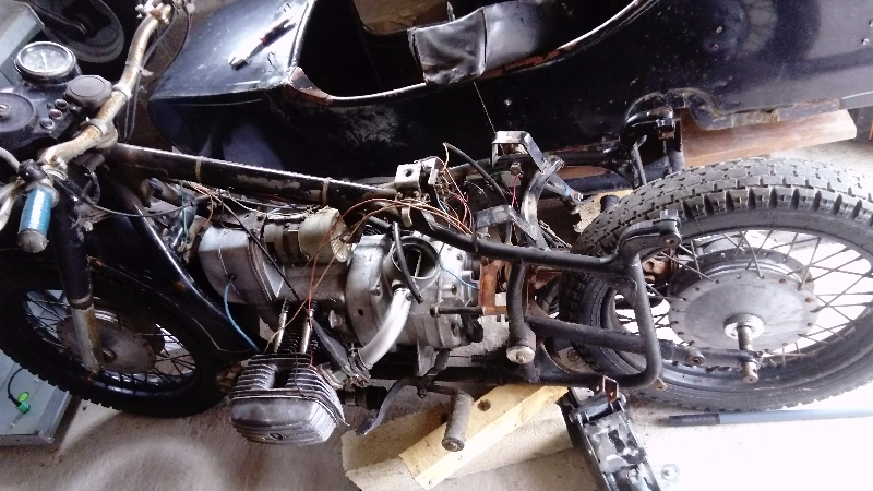

Restau MT10
Re: Restau MT10
Bien le porte fusibles , effectivement il y a un peux de boulot

La culasse doit sortir !
Essaye en tapotant avec un maillet de chaque coté , certainement collé par l’huile brûlée ou bloqué par les rondelles plates du dessus juste sous les écrous de 12 ou 13 il me semble .
La rondelle sert d'entretoise entre la queue de soupape et le culbuteur c'est un montage origine .
