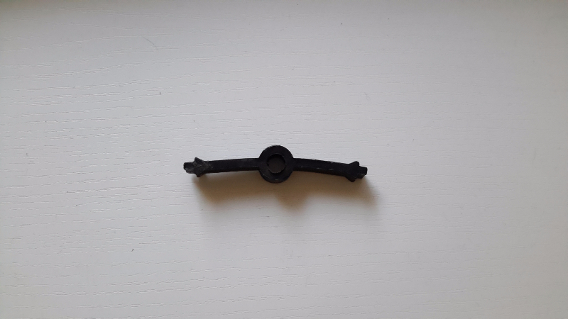

Problème resolu !
Carburateur de droite, il y avait cette bride qui maintenait les flotteurs position haute . Le comble, rien sur le carburateur gauche...
Réglage hauteur des boisseaux à 6 MM, et le berlingot tourne comme une horloge suisse.

C'était une bonne bague. ;)

Sur les carbu neuf type K63 c'est une tige a casser qui limite la course de la giuilotine apres rodage de l'engin .

Il me semble que son mon MT9, il y avait encore ce bridage. ;)
