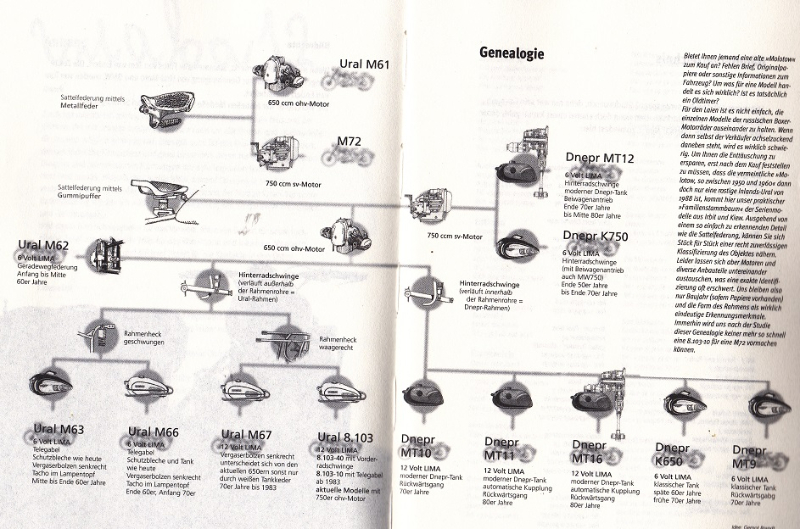

Sinon voici l'arborescence des Ural/Dnepr pour bien comprendre de quoi on cause.
Arborescence Ural Dnepr.jpg (403.18 Kio) Vu 14076 fois
Ce superbe tableau est tiré de ce bel ouvrage (en Allemand):
