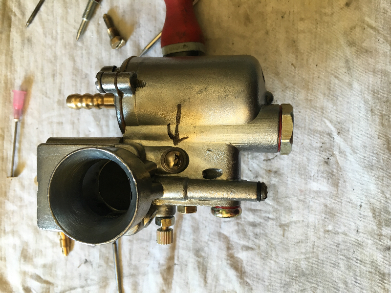

Bonjour à tous j'ai un nouveau problème.
Carburateur K302 remis à neuf àvec kit carbu complet mais sur un des 2 carbu jai une fuite au niveau de la prise d'air. Voir flèche sur le carbu. Je n'arrive pas à comprendre pourquoi ca fuit. Tout est neuf les joints également.
Avez vous une idée?
Merci. À vous.
Avez vous une idée?
Merci. À vous.

Niveau de cuve à vérifier, ce qui coule c'est le trop-plein, c'est le même principe que la chasse d'eau.

Les K32, ça pisse. C'est normal.
Quand, ça pisse, c'est qu'il y'a de l'essence et ensuite ça démarre.
Bien fermer le robinet de réservoir aprés arrêt du moteur et donner un coup de chiffon aux carbus.
Ne pas oublier qu'il s'agit d'une conception des années 30.

Logiquement il pisse uniquement au moment du l’amorçage, c'est a dire quant tu appuis sur le bouton au dessus de la cuve. Cette action a pour but de faire déborder le carbus en interne, le trop pleins tombe par ce trou, c'est l’ancêtre du starter ( au lieu de créer une aspiration, on crée un débordement). Une fois le moto arrêté, le carbu ne devrais plus couler.

Bonjour à tous.
Après démontage remontage plusieurs fois toujours pareil. Remise en place des anciens flotteurs et autres vis etc toujours la même chose ca coule.
Après avoir relu vos commentaires j'ai réfléchi sur le fait du remplissage de cuve. Ce qui m'a amené à regarder côté alimentation essence. Le pointeau sur le flotteur ferme bien l'arrivée d'essence lorsque celui ci arrive en haut. Mais par contre si l'embout ou lon met le tuyau d'essence était trop haut?
Donc jai décidé de le rentrer un peu plus dans le couvercle du carbu( 1 petit mm russe lol). Et là par magie plus de fuite. Donc j'en ai déduit que l'embout en laiton ne devait pas être vraiment à ca place ce qui fait que le flotteur montait trop haut du coup le niveau d'essence dans la cuve était supérieur à la hauteur du trou de prise d'air.
Je vous remercie pour vos commentaires. A bientôt pour d'autres soucis.

Re: Fuite carbu Ural k750
j'ai vu le même problème sur la mienne également : d'un coté fuite du carbu (trop plein de cuve) et de l'autre coté l'embout en laiton était trop descendu donc le flotteur ne flottait plus
et plus d'essence/mélange dans le cylindre. C'est con comme panne mais il faut bien vérifier la hauteur/réglage de ces embout en laiton.
