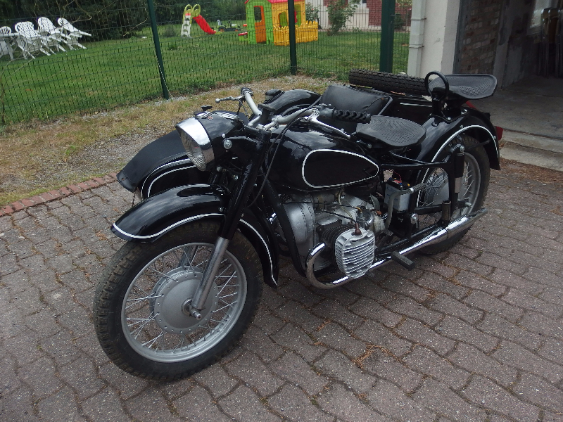

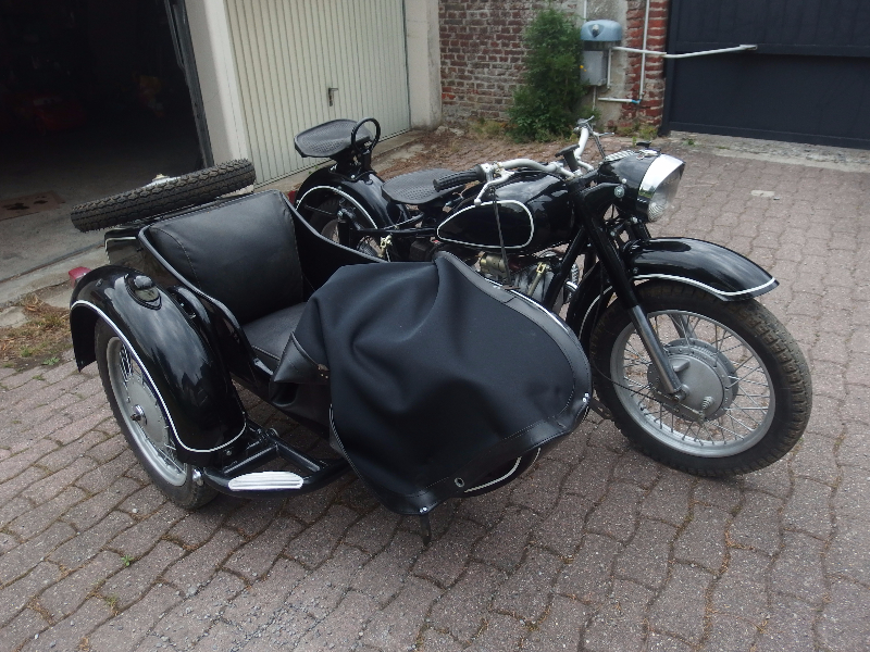

voici ma moto , elle est de 1966 , en attente du retour FFVE
Re: Salutations
Posté : lun. 12 juin 2017 12:04
Elle est très belle, la peinture est neuve? Tu sais ce qu'il a été fait dessus (allumage, pompe a huile,,,,)? Tu l'as acheté a Neuchatel en Bray?
