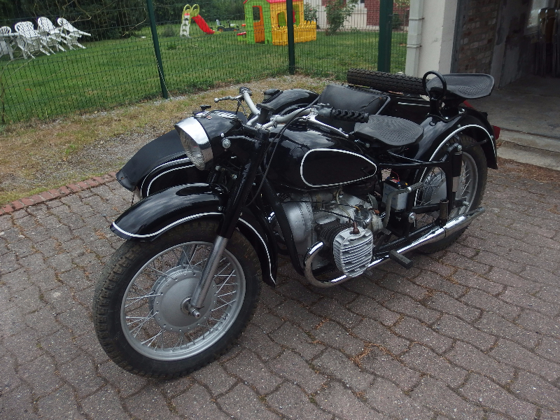

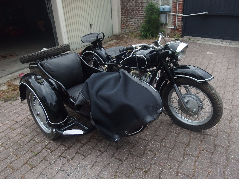

voici ma moto , elle est de 1966 , en attente du retour FFVE
Re: Salutations
Elle est très belle, la peinture est neuve? Tu sais ce qu'il a été fait dessus (allumage, pompe a huile,,,,)? Tu l'as acheté a Neuchatel en Bray?
N’hésites pas a poser toute tes questions sur ta page pour avoir le max de raiponces complémentaire.

Re: Salutations
Message par papa schulz »
flat twin bobber a écrit :Elle est très belle, la peinture est neuve? Tu sais ce qu'il a été fait dessus (allumage, pompe a huile,,,,)?
merci flatwin
la peinture à été refaite effectivement,
rien n'a été fait dessus pour moi, mise à part les fixations du side
elle démarre bien, juste une déconvenue avec la marche arrière mais pas important ( superflue pour moi )
par contre ma batterie est morte, elle ne recharge plus depuis deux jours,
reste à traiter le réservoir ( rouillé et fuites à l'arrière ) , mes durites ne prennent plus l'essence au robinet
je suis obligé de secouer la bécane pour avoir un peu d'essence dans les carbus et tester le démarrage
quand le réservoir sera remis au clair , ça sera bon ....... j'espère
