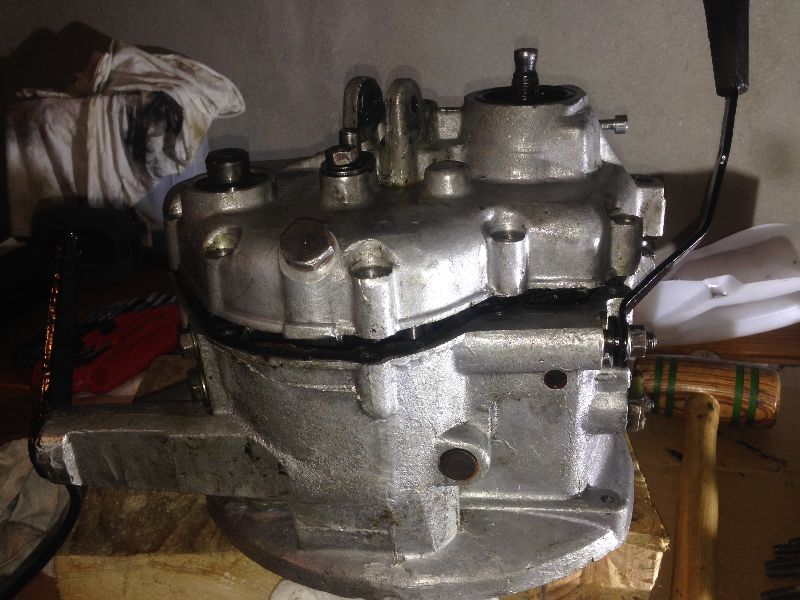

Je m'étais arrêté avec la boite ouverte comme sur la photo. J'attaque dès que possible en retirant les vis qui retiennent le ressort de kick et vous tient au courant !

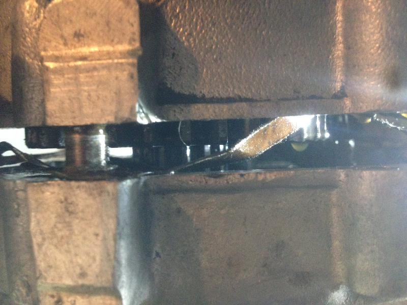

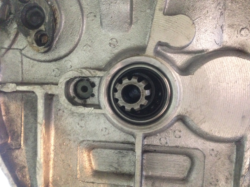

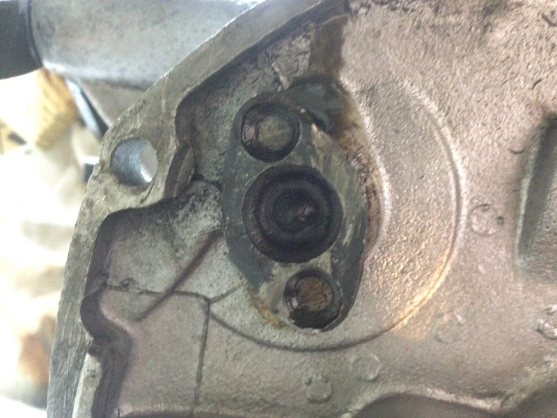

Bonsoir à tous !
J'ai donc précautionneusement retiré ces 2 vis. La plaque a tourné doucement, accompagné par ma pince. Je n'ai en revanche pas réussi à la retirer, peut être grippée ou maintenue sur quelque chose derrière ?
Malheureusement, je suis toujours bloqué avec la boite qui ne veut pas s'ouvrir de plus d'1cm. Ça ne bloque pas au niveau de l'axe du kick, mais du côté arbre de sortie. Si je force (doucement, bien sûr) je vois que l'arbre de met de travers, bien que lui semble libre. C'est comme si quelque chose retenait le couvercle à côté.
Je ne veut pas forcer plus et préfère vous demander si vous avez d'autres idees de ce qui peut bloquer ? J'ai retiré le contacteur de neutre également. Je vous joint des photos. Merci pour votre aide !

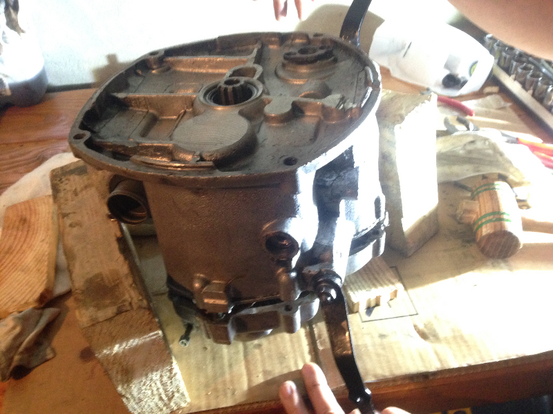

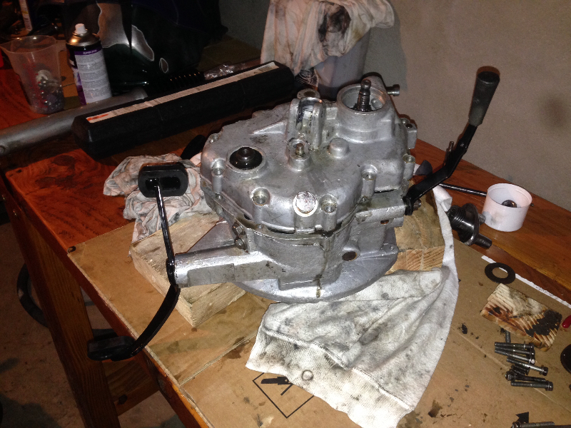

Re: Boite Dnepr
Photos

Effectivement, mystère, désolé, pas d'autres idées.
