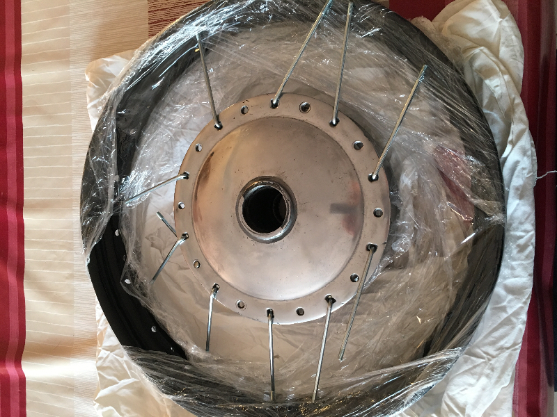

Bonjour à tous,
Mes pièces commencent à revenir de peinture. Je commence donc à rayonner mes roues. Mais lors du démontage j'ai oublié de prendre qq mesures. Quelqu'un d'entre vous aurait il les dimension dès déports du moyeu par rapport à la jante?
Merci à tous et à bientôt
Nicolas.

Ça se centre pas tout seul avec le serrage des rayons ?
Re: Help Help Roues Ural k750
Posté : lun. 17 juil. 2017 16:05
La moyeu coté freins dépasse de 8mm de la jante.
Bonne chance pour le réglage , c'est une vrai galère.
Posté : lun. 17 juil. 2017 16:14
J'ajourerais , il faut le coup de main autrement :shock:
Faux rond et voile en prévision .
C'est pas donné a tous le monde , moi incapable .
Bonne chance et bon courage .

Il y a quelques photos du remplacement des rayons sur la page de la restauration de mon K750
Posté : lun. 17 juil. 2017 18:31
Si tu arrives à ça, c'est pas bon! :lol: :lol:
Deport moyeu.jpg (35.67 Kio) Vu 6327 fois
