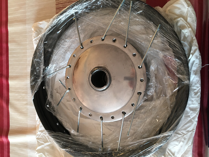

Bonjour à tous,
Mes pièces commencent à revenir de peinture. Je commence donc à rayonner mes roues. Mais lors du démontage j'ai oublié de prendre qq mesures. Quelqu'un d'entre vous aurait il les dimension dès déports du moyeu par rapport à la jante?
Merci à tous et à bientôt
Nicolas.

Ça se centre pas tout seul avec le serrage des rayons ?
Re: Help Help Roues Ural k750
La moyeu coté freins dépasse de 8mm de la jante.
Bonne chance pour le réglage , c'est une vrai galère.

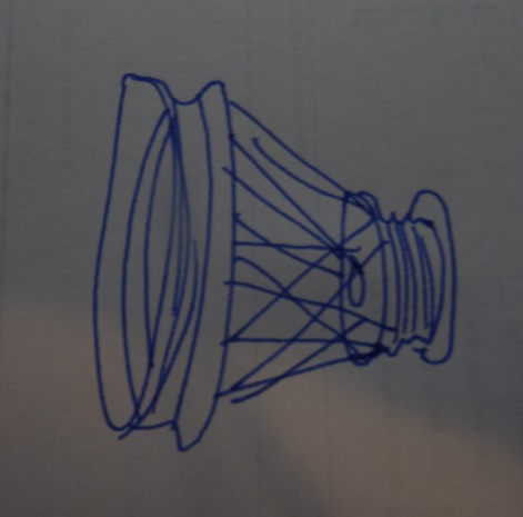

Messages : 5396
Si tu arrives à ça, c'est pas bon! :lol: :lol:
Deport moyeu.jpg (35.67 Kio) Vu 6324 fois
Kreuzhof a écrit :Si tu arrives à ça, c'est pas bon! :lol: :lol:
Son post date de mai, depuis plus de nouvelle
