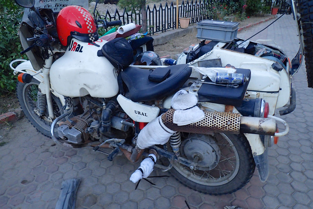

Quand j'ai un passager, ce mois ci, c'était ma fille Jessica venue de Californie me retrouver dans l'Himalaya en Inde pour 12 jours, je vire ma caisse a outils derriere moi (que je met précieusement dans le sidecar) et je lui bricole un siege. J'ai toujours pense que un passager a plus de plaisir a partager le travail de la moto avec moi plutôt que de se retrouver isole dans le sidecar.
J'ai mis de l'amiante (entouré par des serviette de toilette parceque ca gratouille) pour protéger la jambe de la chaleur du pot d'échappement et j'ai prolonge le cale pied pour lui permettre de serrer les genoux sur la selle en roulant... et ca a marche super bien

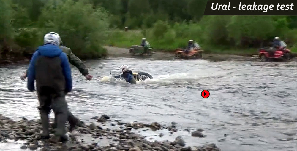

Vidéo version française où seuls les Sidecars qui ont passés tous les tests 'exlusifs' Ural peuvent partir de Sibérie:
http://www.thetimelessride.com/FR/Video ... -test.html
Epaté par ce que ces Ural ont pu faire je me suis fait donné par Ilya les informations qui permettent de comprendre comment ils s'y sont pris:
- ce sont bien les directeurs et ingenieurs de l’usine qui conduisent les sidecar
- Ilya pense qu’il etait important que les directeurs et ingenieurs de l’usine puissent tester sur le terrain ce qu’ils construisent et vendent
- 5 sidecars ont ete prepares depuis 2013 pour ce genre de test
- ils ont deja fait 5 sorties du style de cette video deplus le debut
- l’ouverture du dessus du sidecar est fermee par une plaque metallique
- La prise d’air du moteur est dans le coffre du sidecar relie par un tuyau de plastique
- les 2 en 1 sont fait a l’usine mais rien de prevu dans l’immediat pour la commercialisation (ca necessiterait un meilleur design et realisation)
