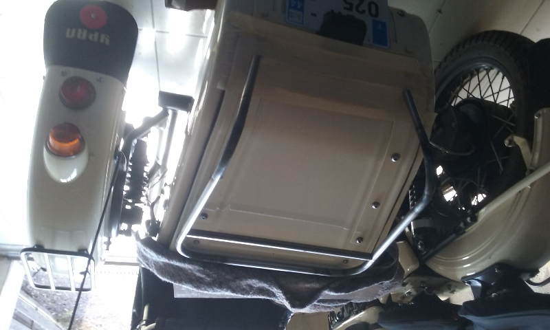

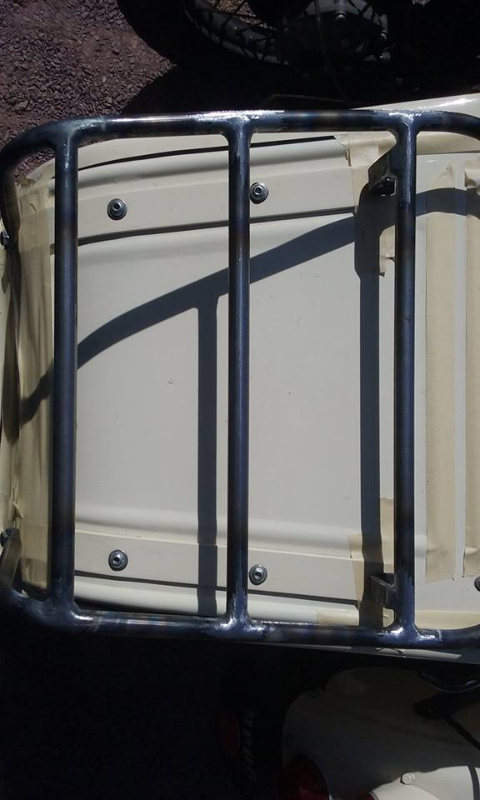

Bonjour à tous ,

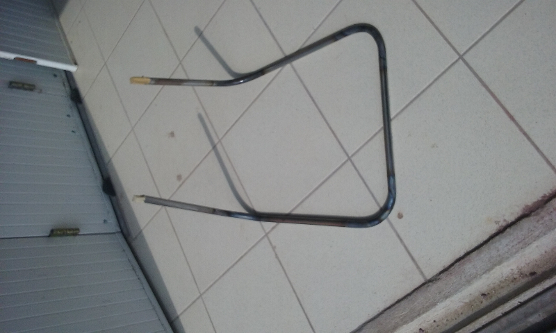

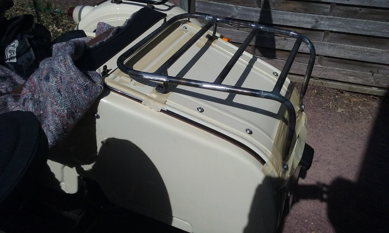

J'ai rapidement besoin d'un porte bagages pour la sortie prévue le 7 et 8 mai à Guerlédan et malheureusement cet articles est en rupture de stock. J'ai donc décidé d'y remédier en le confectionnant moi-même. Je suis allé chercher du tube de 16 mm , j'ai rechargé le chaldar et roule ma poule! Durant un après -midi je me suis affairé dessus, le plus difficile est fait mais il me reste encore un peu de boulot..

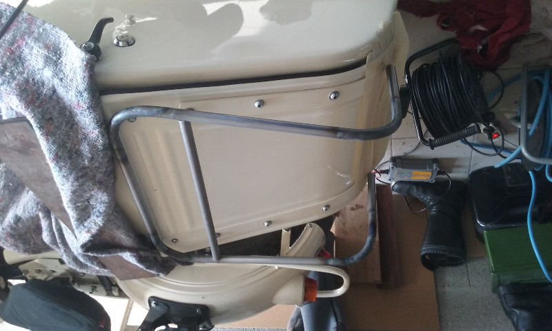

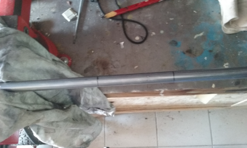

J'ai du redressé un peu tout cela apres mesure de la longueur de cintrage

les photos ne sont pas dans le bon sens ..je ne sais pas y remèdier...

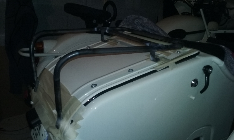

la suite..Je suis content la bulle est bonne et je craignais de perdre la main

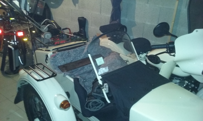

voila fini pour ce soir..

Ca se présente bien. ;)

Tu fais une belle économie ; 215 $ celui-ci ...

Oui en effet j'ai fait une belle économie,
11 euros pour 6 mètres de tube en 16 mm (je n'ai utilisé que 2,50 mètres),
25 euros de gaz environ (par ce que j'ai un peu perdu la main, mais ça revient assez vite finalement),
5 euros environ de peinture époxy,
et peut-être 6 heures de boulot car c'est le premier (je monte , je démonte du coffre, je peaufine...),
l'idéale aurait été d'avoir une cintreuse hydraulique, j'aurais réduit le temps de main d’œuvre et le coût du gaz par 2 ou par 3..
Les soudures ont été faites avec le chalumeau car je sais pas bien me servir d'un poste à souder

Bien pour la touche perso ,beau boulot et moins chère,les amicalistes sont de bons bricoleurs trouvent tous:-) :-)

Je te remercie :-) . C'est vrai que c'est très enrichissant de pouvoir échanger, j'apprends tellement des autres. Le diamètre de tube est peut-être un poil trop gros, au moins ce sera du solide..
