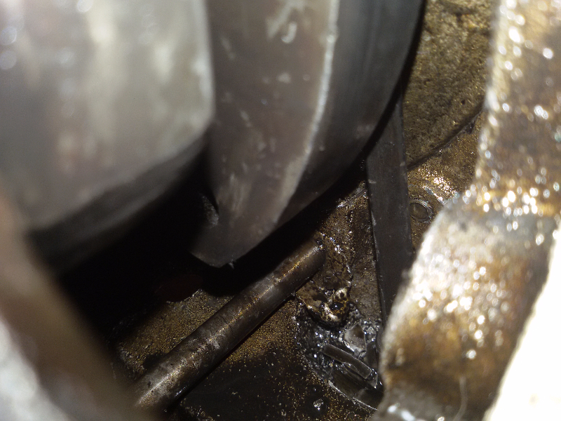

Salut à tous. Merci pour vos messages qui me donne à nouveaux un peu d'espoir. J'ai des photos du bloc et de sa fissure.

La photo n'est pas super net. Désolé je n'ai pas pu faire mieux.

Es tu sur qu'il est fissuré? Ça pisse l'huile de l'autre coté?
Les fonderies des soviets étaient tellement dégueulasses que les bords et les coutures ressemblent plus à des fissures ou des cassures. Ils ne s'enquiquinaient mème pas à fraiser les bavures, les contours. Je vais mettre des photos de details de mon carter et tu veras que le tiens, c'est de la mécanique de précision à comparer du mien!

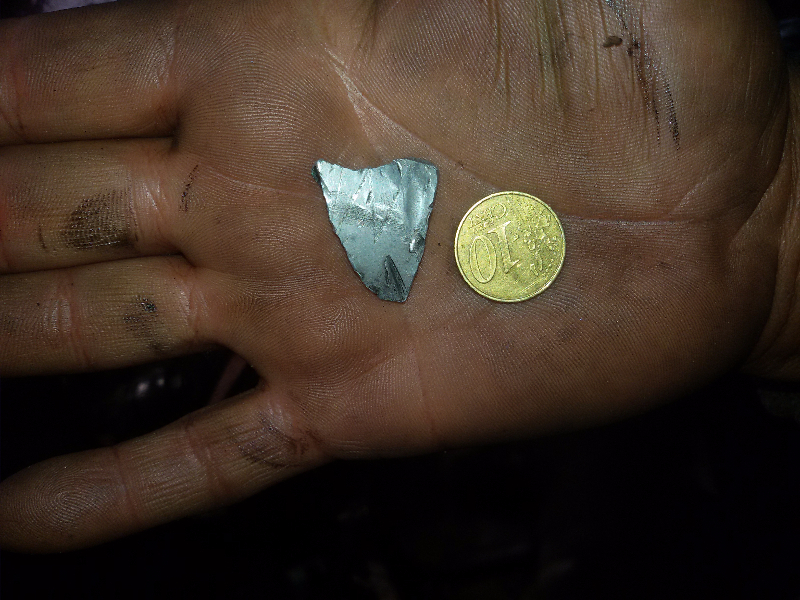

Wahouuu !!! En effet, mon bloc moteur semble nickel à côté du tien!!!
Malheureusement il pisse de l'huile. J'ai trouvé des bouts de métal à l'intérieur dont un, gros comme une pièce de 10 centimes!
Je joins la photo...
Je précise que les pistons sont entier et plutôt en bon état tout comme les segments.
Quelqu'un saurait si on peut mettre un moteur de 650 dniepr à la place?

Ah oui, quand même.
Pour l'interchangeabilité des moteurs, je n'en sais rien.

Oui te peux les remplacer. Le moteur de MT sont plus puissant mais moins beau. Es tu sur que le moteur est vraiment mort car la mécanique soviétique peux dérouter plus qu'un mecano.
Es-tu sur que tu ai vraiment du jeu lateral sur tes roulements de bielles?
Les pièces sont relativement bon marché donc pas de stress.
