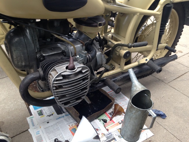

J'ai donc commencé par les fluides moteur et boîte. J'ai mis une 15W40 qui fera juste office de nettoyage pour quelques heures de fonctionnement avant d'utiliser de la 20W50.
Les compressions sont, à mon avis, pas mal. 6,5 d'un coté et 7 de l'autre.

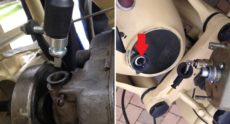

Ensuite, ce sont les jauges qui ont été délestées de leur boue Ukrainienne. Hum, il y'a des mises à l'air qui ne doivent pas voir souvent voir des passages de gaz. Nettoyage complet puis mise en place d'un feutrine de Ø9mm pour laisser passer l'air et stopper l'humidité.
Jauge 01.jpg (114.15 Kio) Vu 75131 fois
Jauge 02.jpg (79.06 Kio) Vu 75131 fois
Taillé dans de vieilles rangers, voici un beau joint en cuir :mrgreen:
Jauge 03.jpg (86.95 Kio) Vu 75131 fois

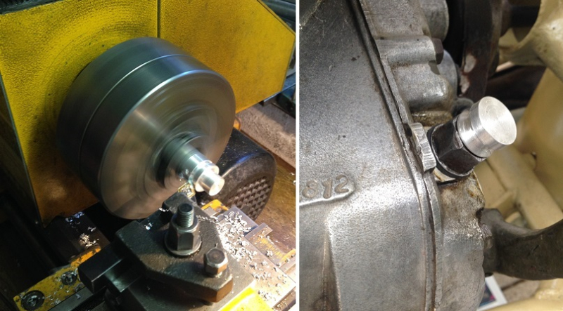

Ensuite, mon copain avec qui je bricole m'a tourné des mises à l'air à enquiller dans le Ø13mm. Le perçage des conduits d'air est en coude. C'est assez efficace contre la boue et autres résidus.
Mise à l'air 01.jpg (368.63 Kio) Vu 75131 fois
On en a fait deux. Un pour la boîte et un pour le réducteur du panier.

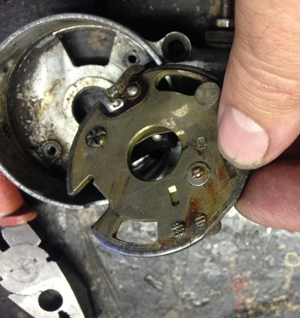

Passons au distributeur. Un cylindre allume quand il veut.
Le démontage montre quelques surprises! Le doigt est ruiné et il manque un charbon sur la tête.
Allumage 01.jpg (287.92 Kio) Vu 75130 fois
Pas grave, j'ai un doigt de rechange et j'ai retaillé un charbon.
Le plateau était collé par de la vieille graisse. Voilà pourquoi je ne pouvais pas régler l'avance.
Allumage 02.jpg (78.78 Kio) Vu 75130 fois
Nettoyage en profondeur et je me suis taillé une bague en téflon pour assurer une bonne rotation du plateau. le graisseur en feutrine et re-imbibé.
Allumage 03.jpg (340.22 Kio) Vu 75130 fois
Remontage du tout. Je kick, le moteur part et ne tient pas le ralenti. Je régle l'avance, re-kick quelques coups et tout d'un coup, tout ce bloque. Plus moyen de bouger le kick. Je mets la 4ème et secoue le Dnepr pour bouger les engrenages mais rien n'y fait! Le kick reste bloqué. Je débraye et il bouge. Oups! cela viendrait-il du berlingot lui-même? Enfer et damnation!
