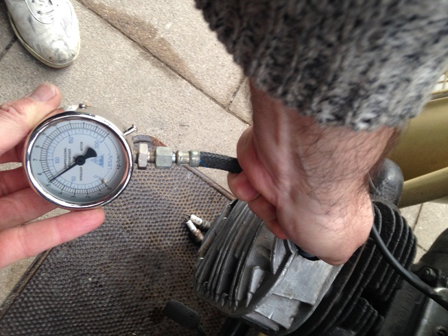

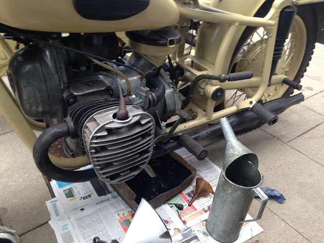

J'ai donc commencé par les fluides moteur et boîte. J'ai mis une 15W40 qui fera juste office de nettoyage pour quelques heures de fonctionnement avant d'utiliser de la 20W50.
Les compressions sont, à mon avis, pas mal. 6,5 d'un coté et 7 de l'autre.

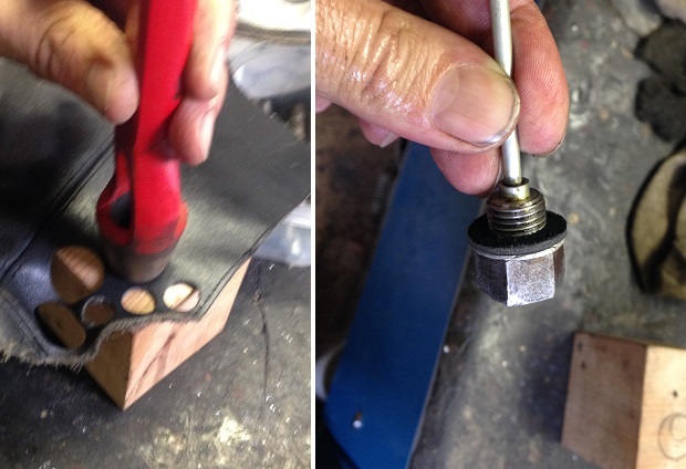

Ensuite, ce sont les jauges qui ont été délestées de leur boue Ukrainienne. Hum, il y'a des mises à l'air qui ne doivent pas voir souvent voir des passages de gaz. Nettoyage complet puis mise en place d'un feutrine de Ø9mm pour laisser passer l'air et stopper l'humidité.
Taillé dans de vieilles rangers, voici un beau joint en cuir

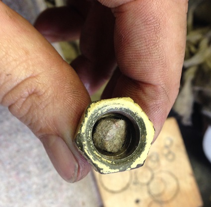

Ensuite, mon copain avec qui je bricole m'a tourné des mises à l'air à enquiller dans le Ø13mm. Le perçage des conduits d'air est en coude. C'est assez efficace contre la boue et autres résidus.
On en a fait deux. Un pour la boîte et un pour le réducteur du panier.

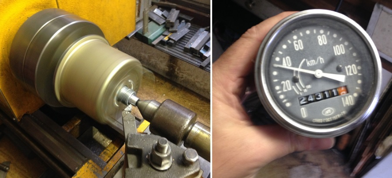

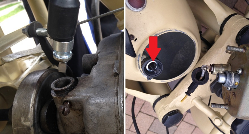

Ensuite, j'ai remis un câble de compteur. Celui d'origine a du rester un Ukraine. Le câble de rechange n'était pas graissé et déjà rouillé (pas mal pour un truc neuf!
). Ensuite surprise, il manque 3 dixième au Ø compteur pour emboîter le guide du câble.
Aller mon gars, tournez manège et test. Ca marche bien.

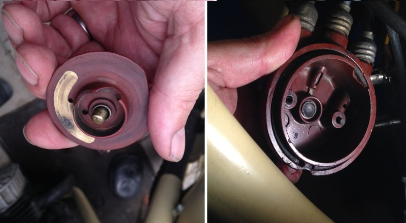

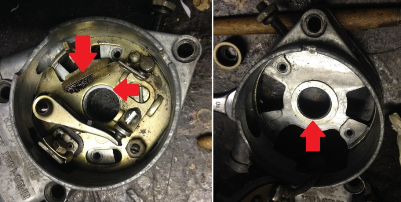

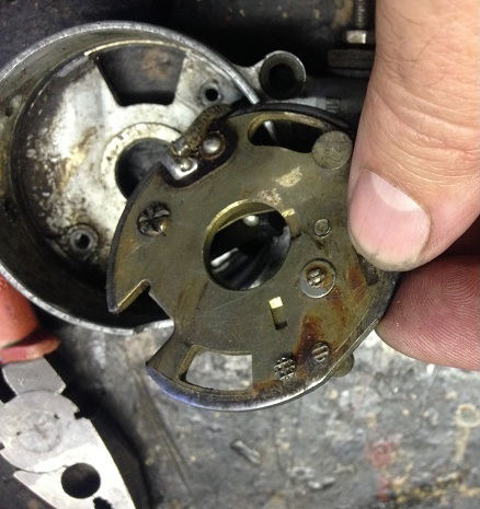

Passons au distributeur. Un cylindre allume quand il veut.
Le démontage montre quelques surprises! Le doigt est ruiné et il manque un charbon sur la tête.
Pas grave, j'ai un doigt de rechange et j'ai retaillé un charbon.
Le plateau était collé par de la vieille graisse. Voilà pourquoi je ne pouvais pas régler l'avance.
Nettoyage en profondeur et je me suis taillé une bague en téflon pour assurer une bonne rotation du plateau. le graisseur en feutrine et re-imbibé.
Remontage du tout. Je kick, le moteur part et ne tient pas le ralenti. Je régle l'avance, re-kick quelques coups et tout d'un coup, tout ce bloque. Plus moyen de bouger le kick. Je mets la 4ème et secoue le Dnepr pour bouger les engrenages mais rien n'y fait! Le kick reste bloqué. Je débraye et il bouge. Oups! cela viendrait-il du berlingot lui-même? Enfer et damnation!
Bon, il est trop tard et je verrais ça plus tard. J'enleverai les bougies pour voir si je peux remettre le tout en mouvement.
Avez vous sinon une idée du phénomène? J'ai comme le présentiment que je vais devoir connaître mon Dnepr trés trés intimement!
Dommage, j'aurai voulu que cette aprés-midi de boulot finisse mieux que ça. L'aventure Dnepr commence!

Un copain fanatique de vieilles motos et de R2087
vient de m'écrire:
Pour le kick, c'est normal aussi, c'est comme sur les série2. La demi noix de kick se met entre 2 dents. Tu débrayes, tu pousses jusqu'en bas avec le pied. Tu restes pied dessus et tu lâches l'embrayage. Tu laisses remonter en accompagnant avec le pied et tu redescend 1 fois. Tu lâches le pied et laisse le kick remonter seul. Normalement c'est bon. un grand classique.
On verra bien (et je vais passer une meilleure nuit- je fais parti de ces malheureux qui ne ferme pas l'oeil tant qu'il n'ont pas compris ce qui se passe!
Par contre en Dnepr: terra incognita pour moi.
Pour l'allumage d'origine, il est tellement beau que je vais essayer de le faire tourner correctement (malgrés sa sale réputation!). Quand j'en pourrai plus je passerai à l'electronique!
