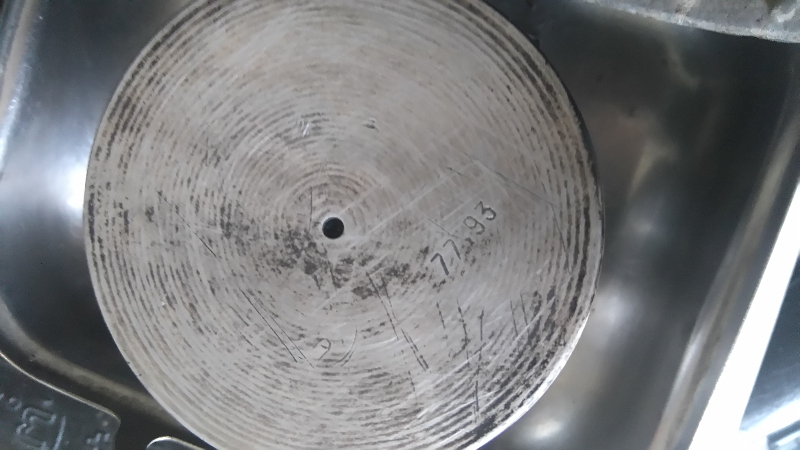

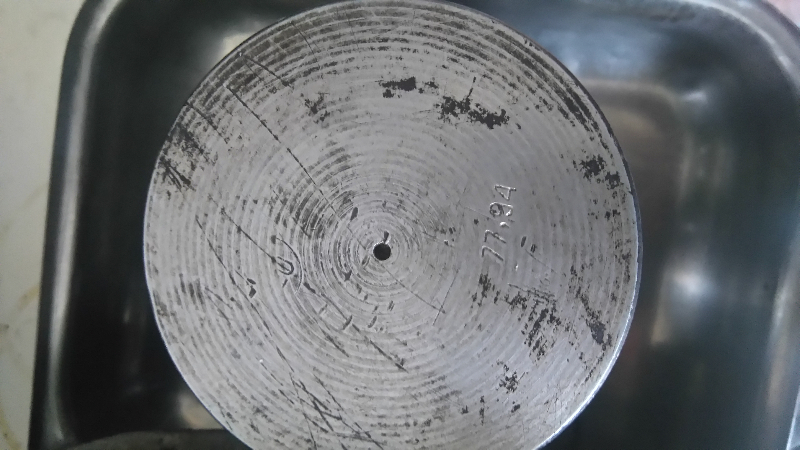

Ok, merci pour vos conseils precieux . Comme c'est un latéral j'ai mis les deux cylindres par terre en 1/4 d'heure histoire de voir l'état des pistons.Bilan ils sont marqués mais les cylindres sont propres . J'envisage donc de changer pisotns et segments , il faut pour cela que je determine la bonne taille à acheter . A quel endroit mesurer le diamètre du cylindre sachant que je n'ai qu'un pied à coulisse ? J'ai mesuré au bas de la jupe de piston 77.76 pour un et 76.75 pour l'autre , problème : c'est quoi ces inscriptions sur la calotte!!!

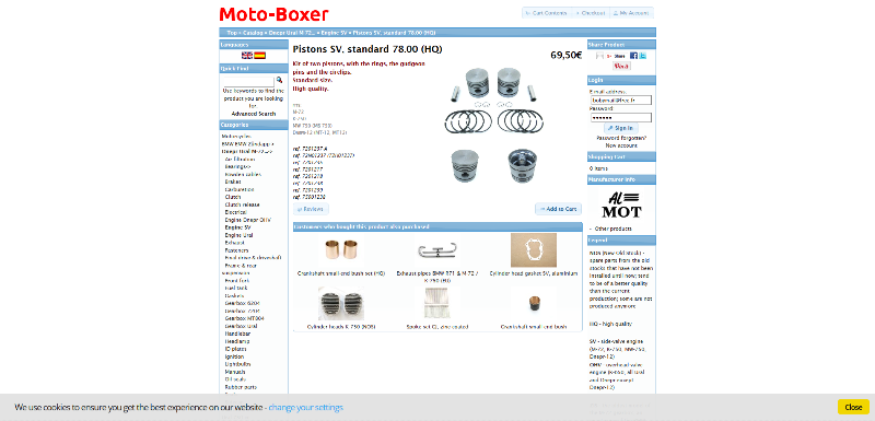

Sachant qu'a chaque fois que je fais des recherches pour acheter un kit pistons en taille standart je tombe sur du 78 mm .
FireShot Screen Capture #013 - 'Pistons SV, standard 78_00 (HQ)' - moto-boxer_com_product_info_php_cPath=24_45&products_id=1321.png
FireShot Screen Capture #013 - 'Pistons SV, standard 78_00 (HQ)' - moto-boxer_com_product_info_php_cPath=24_45&products_id=1321.png (90.61 Kio) Vu 7642 fois
J'ai bien essayé de mesurer mes cylindres mais je ne trouve jamais deux fois la même cote ! La fiabilité du pied à coulisse sur des relevés tels que ceux là bof bof ... De tout façon je suis toujours en dessous de 78 mm sur tous mes relevés .
