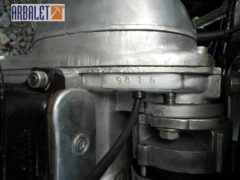

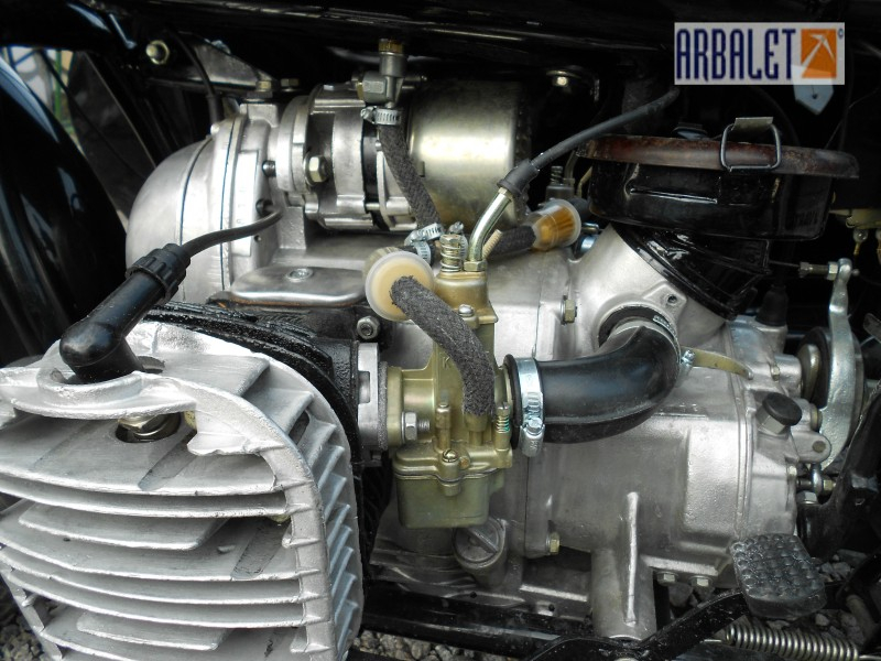

Je suis à la recherche d'un passage en 12 volts sur ma MT12 et je m'aperçois qu'à moins de 350 euros mini (c'est chero quand même) il n'y a pas grand chose . Reste l'adaptateur dynamo/alternateur que l'on voit en vente souvent mais je n'ai pas trouvé quelqu'un l'ayant fait . En faisant le curieux sur une machine en vente chez Arbalet , j'ai trouvé la fameuse transo . Visiblement il y a quand même du boulot .Je vous joins 2 photos .

oui tout est faisable , mais oui y a de la modif !
si tu étais en 6v , le souci est que tu dois avoir sur ton carter moteur le support où la dynamo se pose et y est fixée !
souvent les alternateurs sont plus gros de diamètre et donc ce dit support t'empêcheras d'y mettre l'alternateur et donc tu devras le rabotter !!

Ouais du coup l'alternateur 12 v de chez Oldtimer (310 €) reste le plus facile à adapter .Je comprends mieux pourquoi on voit peu de personne utilisant cet adaptateur ... :|

tu attaque le bloc à la disqueuse tranquillou , ensuite tu perce le haut du moteur pour pouvoir y fixer ce fameux adaptateur que tu avais mis en photo et voilà !!
en un WE c'est fait !!
