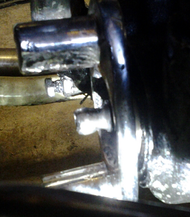

Voici la photo de l'axe de sortie de boîte et la fameuse rotule

non, non , rien à voir !!
c'est rien ça !!
comme dit Guy les deux ne doivent pas se toucher !
et n'oublie pas les circlips aus deux bout cannellés , ça évitera que l'arbre se promène et que ton flector sorte des fourches avant !!
perso j'ai monté un arbre complet de dnepr sur mon ural et c'est nickel car il est en trois pièces et changeable indépendamment

On dirait un graisseur non ? :?:

Lilian a écrit :On dirait un graisseur non ? :?:
Non Lilian c'est juste la tête de l'arbre ;)

par Lilian
Je m'disais bien qu'un graisseur n'avait rien à faire là :lol:
