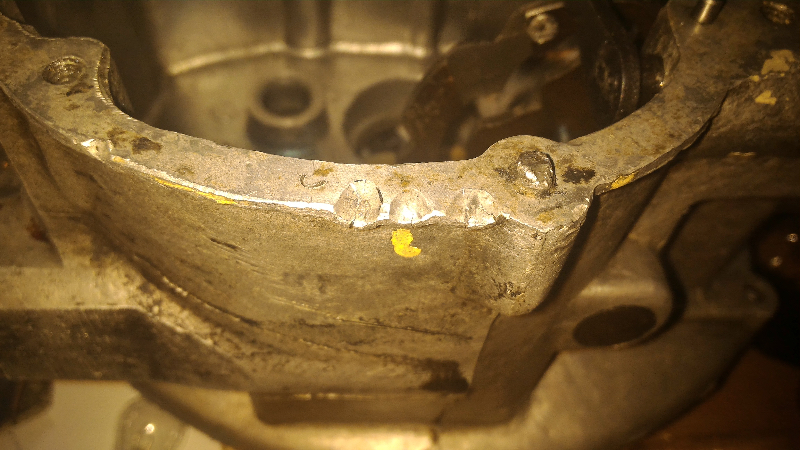

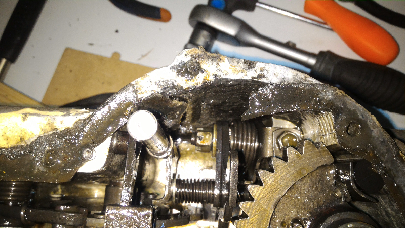

Donc après l'avoir sortie et décrassé un peu voilà les premières surprise et explication de pourquoi ca fuit ...
peinture, pâtes a joins ... y en à même dans la boite ...
voilà pourquoi ça fuit ... et de la à dire que la pauvre boites à déjà été ouverte ou tenté d'être ouverte par un bourin

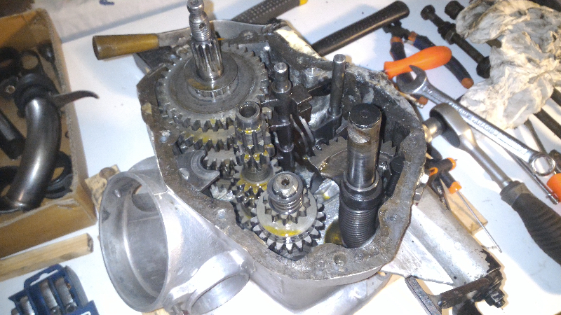

voici qu'elle que photo de la boite pour avoir une idée de sont état qui me semble pas si mal à part le joins casé .
les joins et les roulement ne semble pas très vieux, je pense que la boite à déjà été refaite il y a quelque années .
pour le moment j'ai fini de tout démonter sauf un roulement sur un des axe que je ne sais pas comment retirer sans tout défoncer ...
si quelqu'un a une idée
c'est l'axe qui sort de la boite coté moteur.
