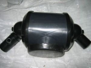

filtre air.jpg (10.37 Kio) Vu 4620 fois
savez vous a quoi ressemble la cartouche filtrante qui va avec ce boitier air
et quelle marque ou référence vous prenez
merci :|

:D Sa ressemble au filtre à air du DNEPR MT16, cartouche tubulaire en carton à moins de 20 roros me semble t'il...
Re: FILTRE A AIR 750
Référence : 578.00.00.00.01 cartouche papier .
Catalogue MT 11/16 édition de 87 . page 60 .
