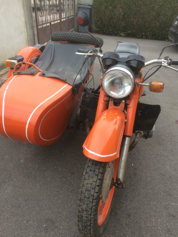

Posté : ven. 1 avr. 2016 19:34
par thomasDnepr
voici donc les photos de ma belle couleur et état origine
elle est de 1978
papier lituanien, mais j ai fait les démarches sans trop de pb pour avoir les papiers a la FFVE.
j attend toujours leur réponse
la moto démarre pas......
tout reste a faire
