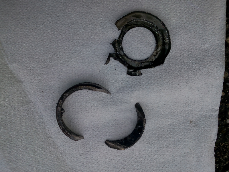

ce week-end changement des roulements de direction sur ma R65 .
Évidement cela n'a pas été aussi simple que dans les tutos .
Pour l'extraction des cages de roulement , j'ai essayé la méthode "soudure" (deux soudures opposé sur la cage et lorsque la cage refroidie ça doit "tombé" tout seul) .
Sauf que pour moi cela n'a pas marché , moto de 37 ans d'age et roulement probablement jamais changé donc cages littéralement bloqué dans la colonne .
Pour finir , perception du dremel et découpe des cages . Voir état de la rondelle "cache poussière" du roulement bas de la colonne qui n'a pas voulu venir toute seule (merci chez BMW de m'avoir conseillé de mettre une rondelle neuve) .
Mais tout est rentré dans l'ordre et le remontage c'est fait sans problème , essaye cet après-midi et c'est nickel .
